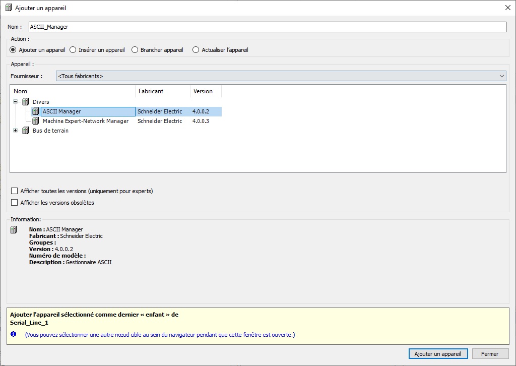

Je suis actuellement sur un projet avec un automate TM241CEC24T et je voudrais lire un code barre lu par un lecteur code barre Matrix 410 de la marque datalogic relié à un boitier CBX100. La liaison entre mon mon boitier et mon automate est en rs232. Je travaille sur SoMachine V4.2.
Mon problème est que je ne trouve pas le bloc input_char qui permettrait de lire ma chaine de caractère, il y a t-il une autre solution pour lire le code barre ?

en ajoutant un "ASCII_MANAGER " sous le "serial_line_1" ?

je ne trouve pas mon ASCII Manager dans mon catalogue matériel.
est-il a importer ?

Et en faisant un clic droit sur "Serial Line 1" puis "Ajouter un appareil"... ?

je ne peux pas rajouter d'appareil sur mon serial_line_1(ajouter un appareil est grisé).
Vous pensez que cette fonction marchera pour un lecteur code barre ?

rectification j'ai reussi a mettre ASCII_Manager sur mon Serial_Line_1 mais je ne vois pas ce que je dois faire avec pour recevoir mon code barre

Dites déjà ce que vous savez. Et nous essaierons de compléter.
Avez-vous regardé la fenêtre de configuration de ASCII Manager ?

un appel à datalogic te permettrai de savoir comment mettre en service ton lecteur code barre.
le ascii manager te permet de communiquer en modbus ascii.. est-ce que c'est ce que tu veux faire ?
sujet traité pour un m221 :
viewtopic.php?t=3192
je pense que ton cas est ..identique ou presque
