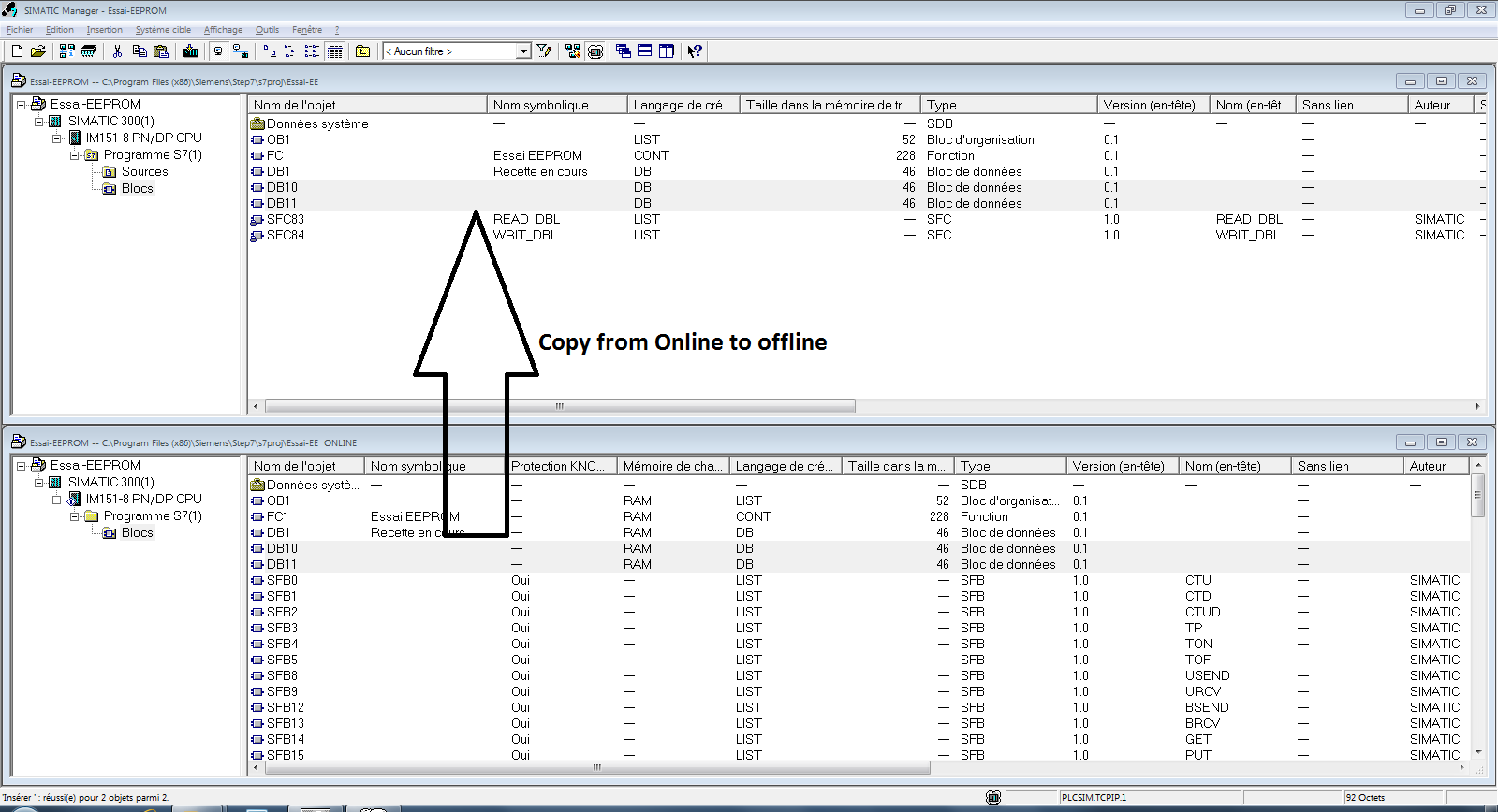

Re: Sauvegarde DB
Bonjour Armand,
Il suffit de copier les DB "En Ligne" et de les copier "Hors Ligne" comme cela tu as une sauvegarde des valeurs actuelles de ton installation.
Bon courage
Bon courage

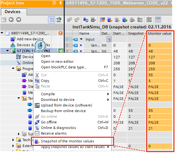

Re: Sauvegarde DB
bonjour
pour l'avoir fait récemment il me semble:
clic droit sur le DB selectionner "instantané des valeurs en cours"
puis "copier les instanés dans les valeurs de départ" -> "toutes les valeurs"
et enfin recharger le db
bon courage
bon courage

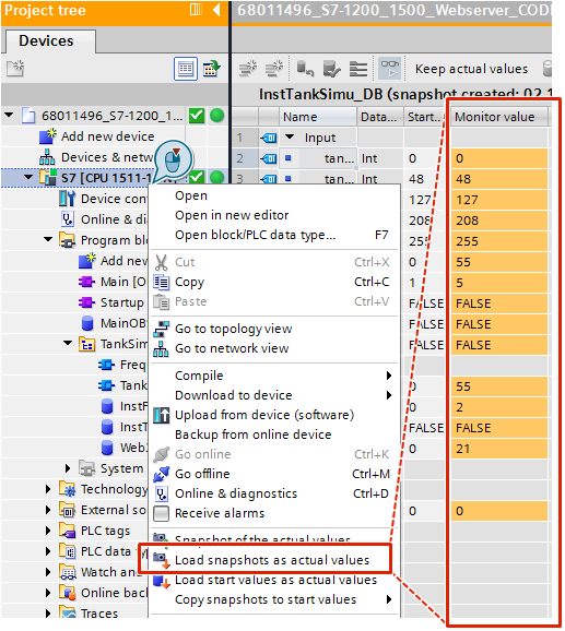

Re: Sauvegarde DB
Step 7 :
Copier les DB depuis la fenêtre ONLINE to OFFLINE
Tia Portal :
Se mettre en visualisation, puis faire un instantané des valeurs actuelles : Puis définir les valeurs de l'instantané comme valeurs actuelles du DB :
Tia Portal :
