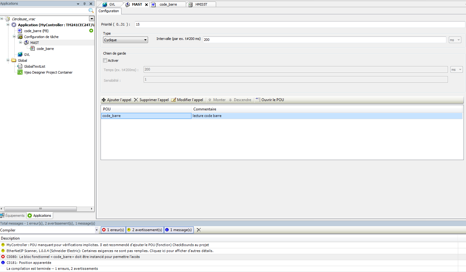

Je tombe sur un problème que je n'arrive pas a résoudre. J'ai créé un bloc fonctionnel en LD que j'ai ensuite inséré dans ma tache MAST.

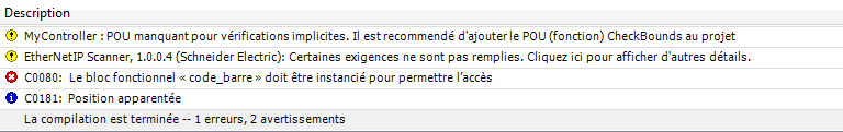

Quand je compile un message d'erreur apparait: "Le bloc fonctionnel"code_barre" doit être instancié pour permettre l'accès"
Que dois-je faire pour supprimer cette erreur ?
erreur instanciation.PNG (9.05 Kio) Vu 1804 fois

quand tu poses ton bloc tu dois lui donner un nom d'instance et il va le créer automatiquement dans les déclarations de variables
si ce n'est pas fait, je crois que tu as des points d’interrogations au dessus du bloc, tu cliques et tu donnes un nom

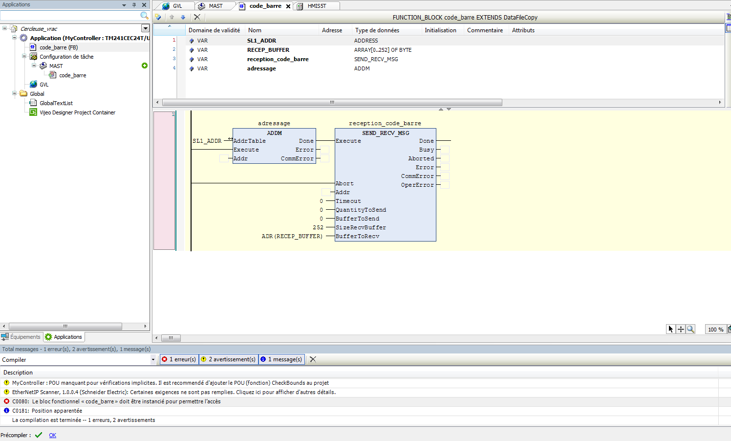

je ne comprend pas quand je clique sur l'erreur il me renvoi a la zone en bleu mais je lui ai pourtant donné un nom.

tu as crée un FB. il faut donc que tu l'instancie dans un programme.
là tu as mis ton FB dans la Mast.
Ou alors ce n'est pas un fb que tu veux faire mais un programme alors tu dois ecrire ton code dans un programme

Ah oui j'avais pas du tout fais attention super merci.
