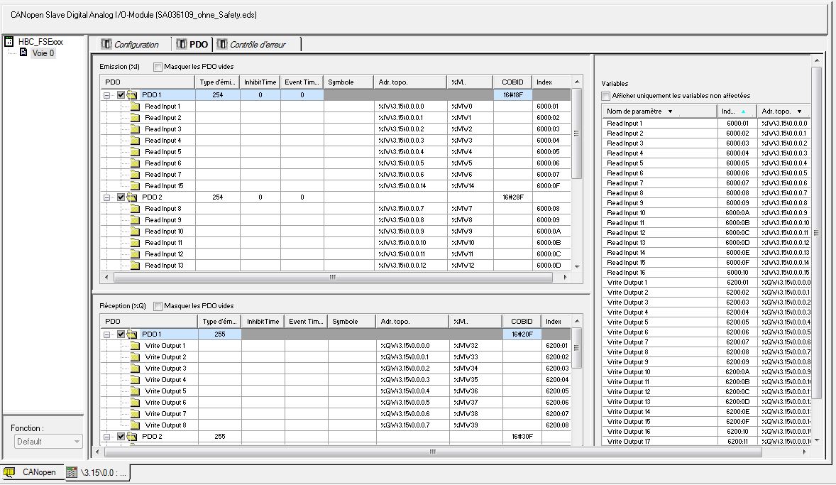

je dois faire communiquer un M340 avec un esclave non Schneider sous protocole CanOpen.
j'ai intégré le fichier EDS au catalogue schneider et importé ce fichier sous Control expert.
la configuration est OK et le compilation aussi.
Par contre ou trouver les variables à appeler dans mon programme?

voici la déclaration CanOpen
