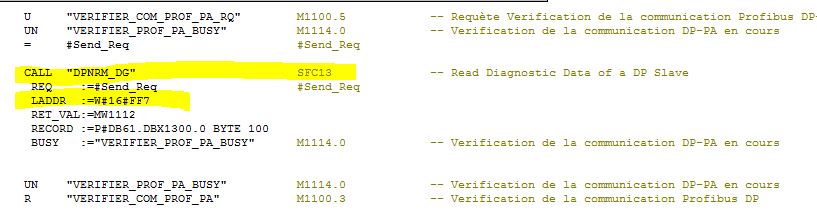

J'ai un peu de mal à comprendre comment fonctionne l'adresse de diagnostique des périphériques profibus DP ou DP/PA:

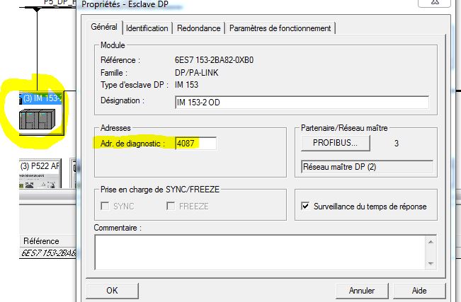

Ça passe par l'appel du SFC 13 qui lis l'adresse diagnostique de ma passerelle DP / PA 4087
pour pointer le DB61 à partie de l'Octet 1300
Jusque la OK.

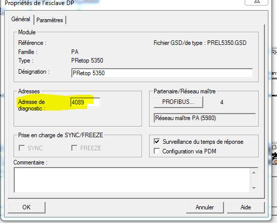

Ce que je ne comprend est la suite du code suivante et comment on fait le lien entre les adresses de diagnostique des périphériques PA et les octects affectés dans le pointeurs:
Je comprend pas pourquoi et comment l'adresse de diagnostique du LSHH et rattaché à l'octet 7 du pointeur 1300...
Si quelqu'un peu m'expliquer ca serai gentil.

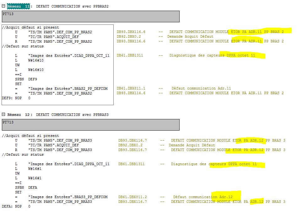

Dans ma prog d'origine j'ai ça:
pour l'octet 7 adresse profibus de l'appareil 4 :
//Defaut sur status
L "Images des Entrées".DIAG_DPPA_OCT_07
L W#16#10
UW
L W#16#10
==I
SPBN DEF2
SET
= "Images des Entrées".LSHH521_DEFCOM
= "TS/TM PAM5".DEF_COM_LSHH521
je comprend pas le lien entre l'adresse profibus, l'adresse de diagnostique de chaque périphérique
etc.....
