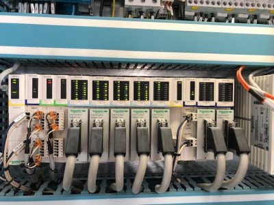

Nous rencontrons un problème sur un ilot STB Ethernet NIP 2212.
Sans raison toutes les cartes de l'ilot sont en RUN fixe et au bout de x temps aléatoire, seul les premières cartes sont en RUN et celles après la CPS211 suivi dune PDT3100 sont en RUN clignotant. Si nous rebootons seulement la NIP2212 tout repart en RUN fixe.
Est-ce que l'un d'entre vous à déjà eu le cas? Nous avons 6 ilots complet sur cette usine sans modification et ce phénomène ce produit depuis peu, une fois par semaine comme quatre fois par jour.
Merci de votre aide.

Salut Jérôme,
Ca ressemble vraisemblablement a un problème de fond de panier et/ou d'alimentation (page 156):
https://download.schneider-electric.com ... 2948K01000
Le mieux c'est de vérifier les voyants du NIP directement (page 32 à 33):
https://download.schneider-electric.com ... 0000000052
Je partirai pour le remplacement du CPS2211 directement et en passant un gros coup d'air sec sur l'ilot.

Bonsoir Bernardo,
En voyant le premier îlot c’est ce que j’ai pensé mais le phénomène est identique sur les 4 autres îlots qui semblerait se produire quasiment au même moment. Nous avons également constaté un pic de tension par moment de flicker à 10 au lieu de 1
Un lien entre ces deux phénomènes?

Je pensais que ça le faisait uniquement sur un seul et unique ilot.
Si ça le fait sur l'ensemble des ilots, c'est que tu as un problème d'alimentation.
Comment et par quoi sont raccordées les alimentations CPS2111 ?
Contacte-moi sur Team si tu le souhaites.
