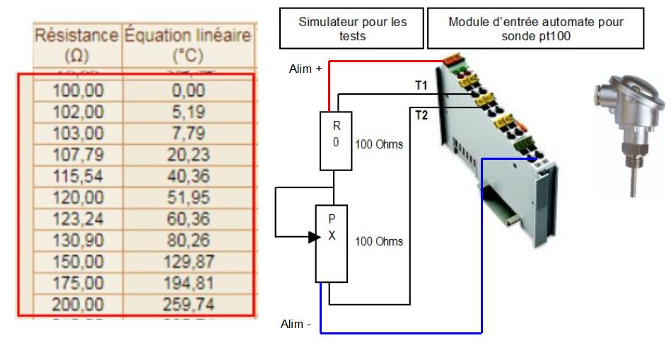

c'est ta sonde qui doit être HS, essaye avec un simulateur

Re: Carte 6es7 331-7pf01-0ab0 - AI 8xRTD
ça marche avec le simulateur ???????
Message par sinced »
itasoft a écrit : 14 mai 2021, 09:27 slts,
Non je suis toujours a zero. Meme avec une resistance de 120 ohms cablee
ya un mystère
Message par Lorent2 »
- Config bonne ?
- Paramètrages carte & voie bons ?
- Câblage bon (alim / sonde) ?
- Sonde bonne ?
Y a pas de raison !
