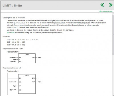

Bonsoir; je déterre ce post parce que je voudrais faire une fonction aléatoire sur un montage avec twido ou M221.
Je n'ai pas tout pigé sur l'exemple en particulier l'instruction LIMIT. ( je n'ai pas UNITY à dispo )
Merci de votre aide
md42
Messages : 123
Re: Unity pro : fonction aléatoire
Message par md42 »

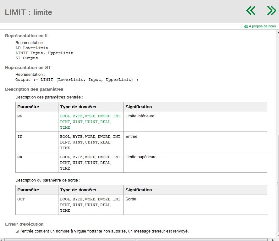

salut
voici l'explication du bloc fonction LIMIT de Unity
bon courage
