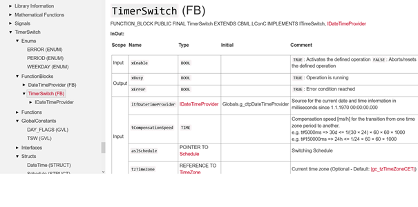

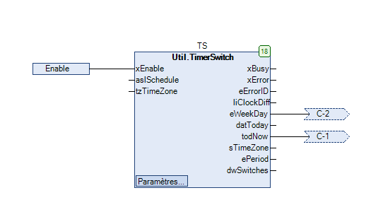

Je voudrais utiliser les sorties DATE,TOD,WEEKDAY de ce bloc fonctionnel. TimerSwitch de la librairie Util
Mais je n'ai pas pu initialiser le paramètre asISchedule.
C'est un pointeur de schedule ou un pointeur sur structure de type Schedule, et je ne sais pas comment fonctionne ce genre de pointeur.
Avez-vous une idée de comment définir ce paramètre, ou bien ou trouver la doc qui le permette?

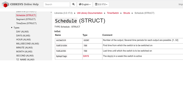

il semble que l'entrée aslSchedule, soit un tableau d'une structure du type Schedule. Et donc pour déclarer cette variable il faut une déclaration adapter, par exemple:
Exemple : ARRAY [1..2] OF Schedule := [(usiSwitch := 1, todFirstOn := TOD#6:0, todLastOn := TOD#14:0, byDayFlags := 2#0010_1001)];
J'espère t'avoir aider.
En revanche que cherche-tu à faire avec ce bloc fonction ? (Simple curiosité
NB "Exemple" ici et le nom de ma variable à connecter à l'entrée aslSchedule.
