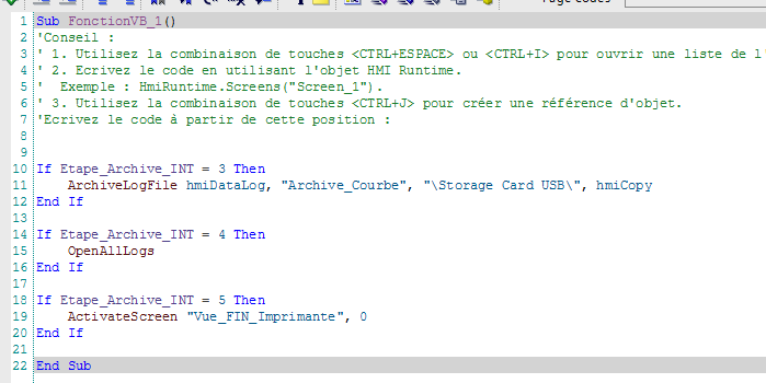

J'aimerai savoir si quelqu'un sait comment rendre un VB Script d'IHM sous TIA Portal fonctionnel H24 - 7j/7
J'ai l'impression que les scripts d'IHM ne peuvent être mis en route seulement par un evenement.
En faite, j'ai un graphcet dans mon automate qui me permet de passer des étapes en fonction de temporisation.
Dans mon IHM je veux pouvoir lire ces étapes et lancer des fonctions systèmes de l'IHM qui permettant de copier une archive vers un stockage externe.
(voir pièce jointe)

Tu peux pas faire un scipt qui tourne tout le temps.
créée un bit sur front montant de chaque étapes, c'est lui qui déclenchera ton évènement script.
si conditions étapes et PAS %M0 alors passage étape
si étape alors monte un bit (%M0)
si %M0 alors exécuter script -> c'est lui qui remet %M0 à 0
cela ralentira ton cycle mais tu est sûr de traiter tes passages d'étapes !

Comment on fait pour déclarer que mon bit X va déclencher le script ?

Sur une Variable IHM, Propriétés, Evenement "Modification de Valeur" et la tu déclares ton Script .

Il m'a été dit que certains scripts ne pouvait pas être testé en mode simulé, est-ce vrai ?

il est possible que des fonctions spécifiques aux écrans ne puissent être simulées sur un pc et dans ce cas, tu n'as aucune erreurs, les fonctions sont simplement ignorées ...
mais l'archivage lui devrait fonctionner je pense (il doit enregistrer dans un dossier du projet sur le pc ou dans un emplacement autre... à voir dans l'aide en ligne)
