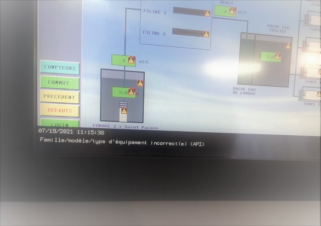

Je dois ajouter une nouvelle cuve de soude sur une installation. L'API est un M 340
J'ajoute dans mon programme :
4 entrées TOR pour les différents niveaux de cette cuve
1 entrée analogique pour la sonde de mesure
1 Moteurppe supplémentaire avec une gestion de permutation déjà existante dans le programme.
Je n'ai pas de soucis pour compiler mon prg tout semble ok. J'ai réussi a créer mes différentes variables.
Dans vijeo j'ai importer toute mes variable sans soucis
Le fichier liens est en .XVM
La compilation se passe également correctement

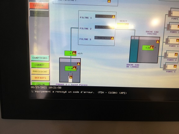

Cependant quand je fais un test en chargeant mon nouveau prog sur l'API ainsi que sur l'IHM. Vijeo designer 6.2 me génère le défaut FDH C1C0H avec tous les triangles jaunes clignotants.
Cela semble être un soucis de liaison entre les variables et vijeo. Pourtant le lien est correct.
Quelqu'un peut t'il m'apporter des idées ?

Sujet déjà traité auparavant, cherche le sujet dans le forum.
Google est ton ami
https://www.se.com/fr/fr/faqs/FA348453/

Re: Défaut sur vijeo designer famille/modèle/type d'équipement incorrect
Effectivement J'ai réussi en simulation en recréant toutes les variables. Par contre en réel après injection du nouveau programme API puis Vijeo j'ai eu ce nouveau défaut. Est ce que quelqu'un peut me donner des avis je ne trouves rien sur le forum . Merci par avance

Re: Défaut sur vijeo designer FDH C1C0H (API)
Si vous avez importé le fichier XVM du projet en Mode Simulation, c'est peut-être le problème.
Il faut mettre à jour les variables de lien avec le fichier XVM généré en Mode Standard.
Les variables liées, c'est bien quand on sait comment ça marche.
Voulez-vous dire que vous avez utilisé le simulateur Unity/Control Expert ?florian7209 a écrit : ↑20 juil. 2021, 11:13 J'ai réussi en simulation en recréant toutes les variables
