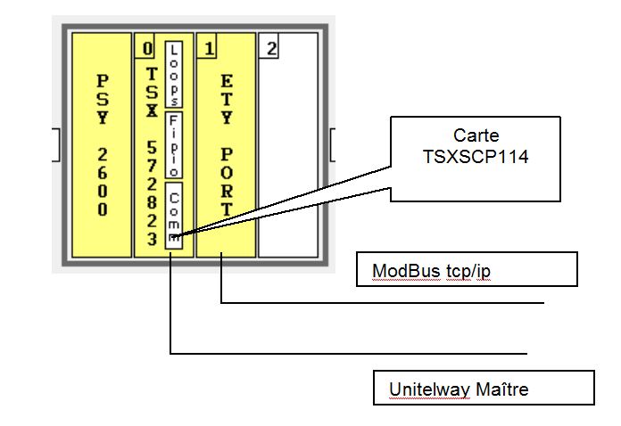

Bonjour, je suis a la recherche d'un module pour créer un réseau Unitelway de tel sorte que ce module soit Maitre sur mon réseau TSX47 pour pouvoir venir ensuite chercher dans cette interface les informations remontées !
Il y a deux ans j'ai mis 7 TSX47 en réseau grâce a une Passerelle REDLion qui avait l'ancien protocole Unitelway, depuis ce produit ne se vend plus et je ne trouve pas d'équivalent. Alors je viens vers vous pour savoir si quelqu'un a déjà fais cela récemment.
Pour ce qui est de la TSXETG1010 mon soucis c'est qu'elle est esclave !
Merci d'éventuelle retour de votre part !
Cordialement
Cordialement

pas compris, qui est maître sur ton réseau Unitelway actuellement ?

La passerelle G303 de RedLion est Maitre sur le réseau Unitelway !
Les automates sont relié sur le réseau soit par LES64 ou par carte de communication !

et quel est le problème alors ?

Le problème c'est que la passerelle G303 n'est plus commercialisé et donc je recherche un équivalent !

Automates Série 7, Unitelway, tout ça c'est obsolète depuis très longtemps et plus personne de développera des produits avec ce protocole. Même Schneider l'a abandonné sur les automates récents.
Une possibilité que je voit c'est d'utiliser un IHM qui a encore ce protocole et qui servirait de passerelle. A voir chez Schneider dans la gamme GTO. Il y a aussi KEP ou encore CERMATE distribué par IP systèmes à Lyon qui fait aussi Unitelway, j'en ai testé un il y a peu.
Il y en a peut être d'autres mais ça commence à se faire rare vu que comme je disait au début le protocole Unitelway est obsolète. En passerelle je ne vois pas du tout.

le pb est que le IHM Unitleway est esclave, je ne vois que la solution de mettre un Premium

Yes, j'ai aussi cette solution.
Ce que j'essayer de trouver c'était quelque chose ou je puisse fournir au client une référence pour qu'il fasse ces stock de maintenance.
Bref j'ai déjà plein de solution mais a tout hasard je suis venu tenter ma chance ici.

on trouve des passerelles esclave mais maitre Unitelway ça court pas les rues,
