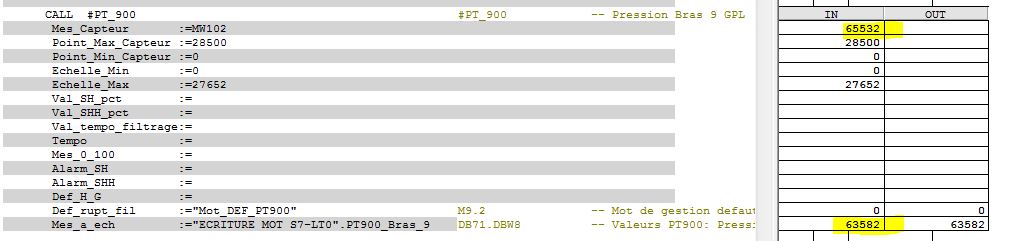

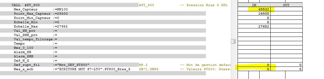

bonjour,
Sur la même carte carte d'Entrée Analogique 4-20, je rentre 2 transmetteurs de pression identique. Les 2 transmetteurs sont à 0 bars. La boite de mon 1er appareil, me donne pour 65532 points la valeur de mise à l’échelle de 63582(soit la valeur max dans mon IHM de 40 bars)
La boite de mon 2 eme appareil 65532 points la valeur de mise à l’échelle de 0 (soit la valeur 0)
Je comprend pas pourquoi la boite 1 me sort la valeur max...
des idées??
Merci par avances

Ca commence très mal : à 0 Bars, t'as déjà la valeur max de ta carte ?
Déjà commencer par regarder la valeur du courant qui circule dans chaque boucle, pour cibler d'où vient l'erreur A/N.
Ensuite regarder la config de ta carte (hard et soft), montage 2 ou 4 fils par exemple
Et enfin, peut être détailler ton bloc de conversion.
Sans plan de câblage, programme détaillé, c'est compliqué !
