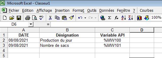

tu veux les enregistrer ou ? sur quel support ? et pour être consultés sur quoi ? sur Excel ?
une des solutions serait de les enregistrer d'abord dans un "Résumé d’événements" puis d'enregistrer le contenu du Résumé d’événements sur une clef USB , fichier .csv à ouvrir avec Excel. donner un exemple de comment tu veux presenter les données sur Excel,
ps:
c'est quoi ce Vijeo-designer-Basic ? ça ressemble au Vijeo-designer normal ?
--------exemple-----------
