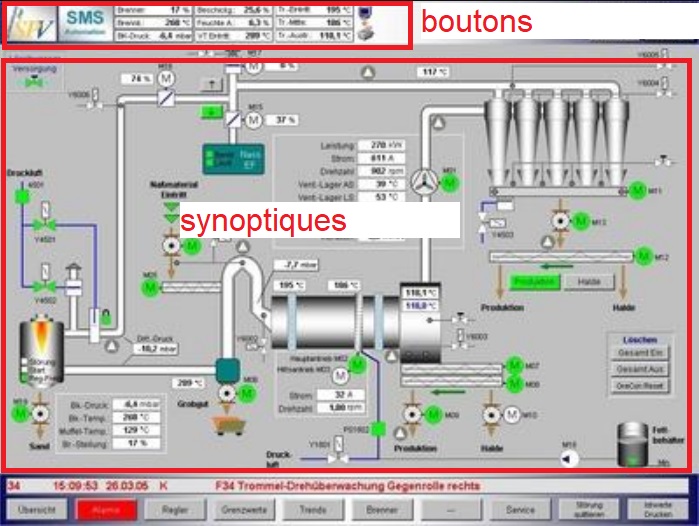

j'ai une particularité sur une machine de supervision sous WinnCC et Windows XP ( oui je sais ça date ... mais on ne peut modifier l'OS sans une mise à jour Siemens qui coute les bras et les jambes ... ) :
Il y a deux comptes Windows actifs sur le PC : User et Administrator
En mode d'utilisation "normale", le compte User est sensé être utilisé, celui Administrator pour les interventions techniques.
Ce qui se passe :
- si on démarre le PC sous le compte User. le projet WinCC se charge bien, les synoptiques de base (avec les boutons de cde dans le haut de l'image) se chargent bien (les boutons ont bien les bons libellés), mais lorque l'on clique sur les boutons il n'y a pas d'action, les synoptiques des pages ne se chargent pas ...
- si on démarre le PC sous le compte Admnistrator, on a bien le chargement des images de base et les boutons sont fonctionnels, on a bien l'affichage des écrans des synoptiques
A vue de nez le réglage des droits WinCC sont bons, ce que je trouve bizarre, c'est que ce soit le compte Windows qui agit sur le fonctionnement de WinCC
Une idée d'ou cela pourrait bien venir ?
(ce n'est pas mon affichage, mais pour l'exemple : boutons dans le haut et synoptique en bas
WinCC : problème de droits sur les synoptiques ?
Re: WinCC : problème de droits sur les synoptiques ?
Bonjour, Visiblement les droits d'accès de l'application WinCC sont liés au type de compte Windows connecté.
Quelques vérifications simples:
- est-ce que précédemment les droits d'accès User et Administrator fonctionnaient comme attendu ? Et qu'est-ce qui a changé entre temps ?
Une simple modification a peut-être affecté les boutons qui ne marchent plus avec le compte User ?
- est-ce que l'application WinCC est basée sur le PC local ou sur un serveur distant ? S'il s'agit d'un serveur, ça peut valoir le coup de vérifier que tous les services WinCC sont en cours d'exécution, notamment les services qui gèrent l'authentification
Hello,
merci pour les pistes je vais regarder au niveau du serveur.
Normalement rien n'a changé (mais le normalement englobe pas mal de choses des fois ... vu que l'on est différents services entre la maintenance des machines et la gestion des softs des DCS).
