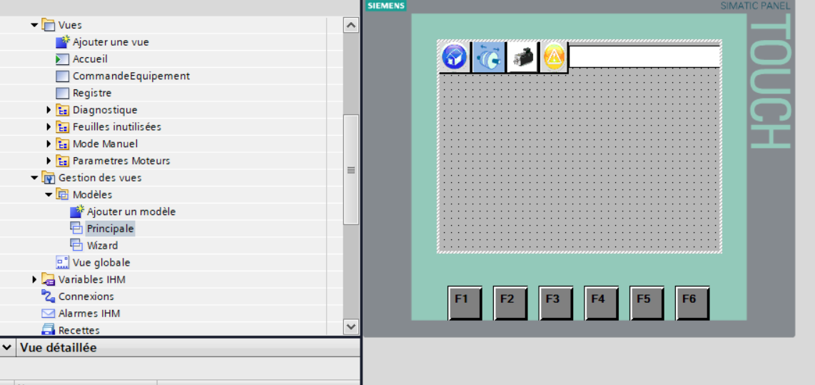

J'ai besoin de l'aide sur la programmation de HMI avec Tia portal v13.
Je dois animer un bouton(objet) sur HMI et je désire à ce que ledit boulot apparaisse sur toutes les vues de mon projet hmi comme cela est possible avec ''modele'' dans wincc flexible 2008.
Attention : je ne souhaite pas copier-coller le même bouton dans toutes les vues, autre alternative svp!

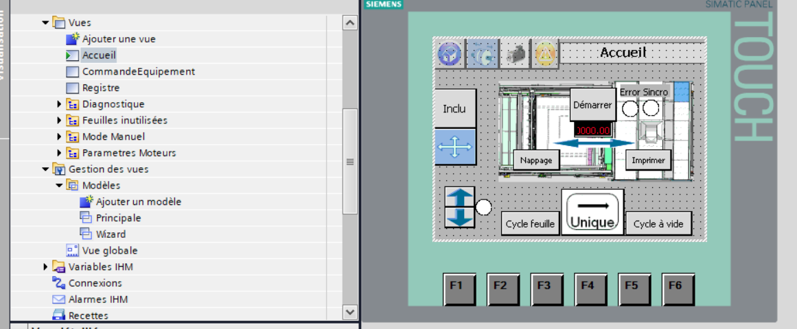

Il faut utiliser mes modèles dans la gestion des vues. C'est un peu le même principe qu'avec WInCC Flexible.
