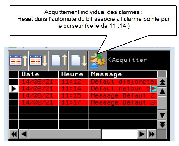

J’avais eu une demande pour pouvoir acquitter individuellement chaque alarme dans le résumé d’alarmes de Vijeo-designer.
C’est possible de le faire avec les Variables de références. Si besoin demander le projet exemple.
