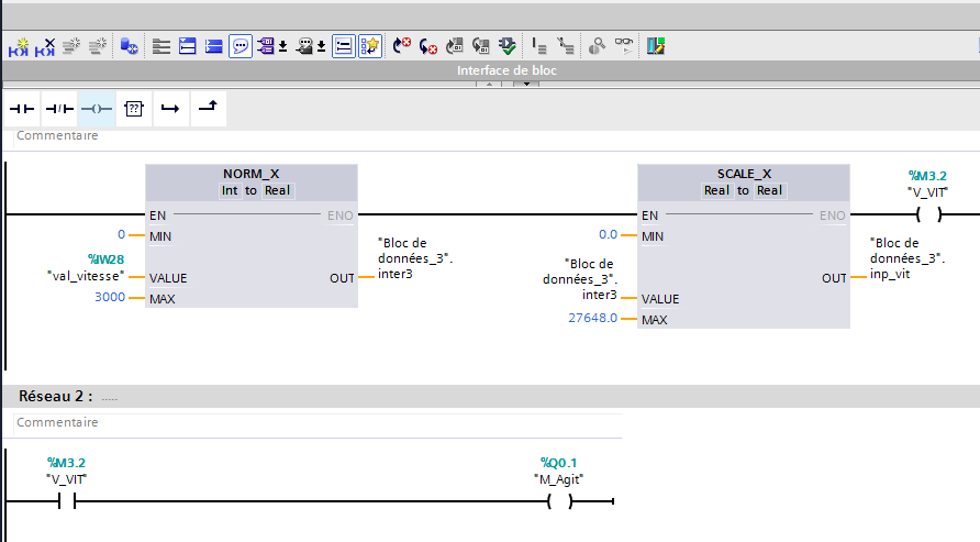

dans mon projet j'ai 2 moteurs asynchrone à commander mais avant tous je dois entrer la valeur de vitesse de rotation de chaque moteur, j'ai entendu une solution utilisant la sortie analogique de l'automate aussi Marche/arret mais j'ai pas bien compris la façon de programmation utilisant Tia portal!!!! alors je cherche un exemple de commande variateur de vitesse moteur asynchrone via automate programmable simens s7 1200 svp aidez moi! et Merci d'avance

Re: variateur de vitesse
Merci pour votre aide
ben voila ce que j'ai fait, je suis pas trés convaincu mais ça ce que j'ai imaginé, j fais entrer une valeur de vitesse comprise entre 0 et 3000 cette valeur va etre reçue par le V_VIT (variateur de vitesse) (momento) et cette derniére va commander le moteur (M_Agit).
excusez moi je suis debutante
ajoutant j'ai trouvé quelque document sur les "drives" (motion and control) dans Tia portal, elle a une relation avec les variateurs de vitesse. mais est ce que son role est limité seulement pour assurer le reglage de variateur de vitesse ou bien elle est sufisante pour controler la vitesse de mon moteur.
NB: le moteur est un agitateur de solution et je dois entrer la valeur de vitesse de moteur selon le type de la solution que je vais agiter.
encore une fois merci
Sur le bloc SCALE_X il faut mettre Real To Int puis affecter la valeur à la sortie Analogique (%QWxxx), il y a aussi forcément une commande marche/arrêt sur ton variateur à gérer
