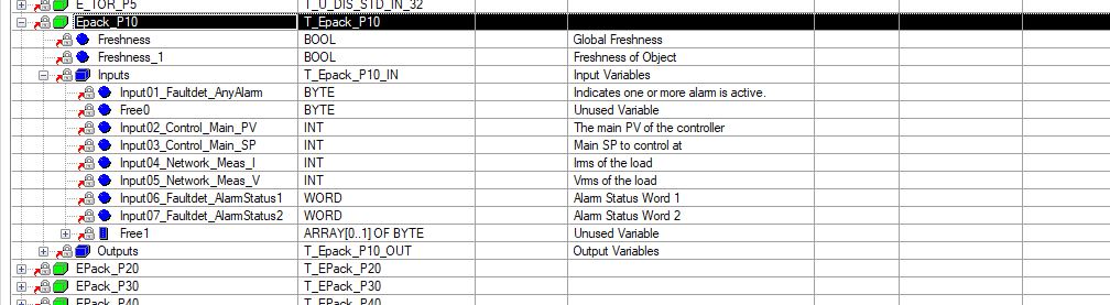

Je reviens sur Unity pro (V12 restons prudent) que je n'ai plus utilisé depuis plusieurs années .
J'ai un problème avec un DDT d'équipement .
j'ai des regulateurs Epack 1Ph de Schneider , en modbus TCP . j'ai donc crée mes équipements et j'ai mes DDT d'équipement .
Par contre , ils sont verrouillée et je ne peux pas écrire dans les input02_control_Main_PV et input03_Control_Main_SP .
Vous pouvez me rafraichir la mémoire sur la méthode à utiliser pour que je puisse écrire dans ces variables ?

Re: [unity pro] j'ai la mémoire qui flanche
Message par kcnarf »
C'est normal.
Les inputs sont les données que tu reçois de ton équipement. C'est lui qui les écrit. Tu n'as pas à y toucher sauf en lecture.
