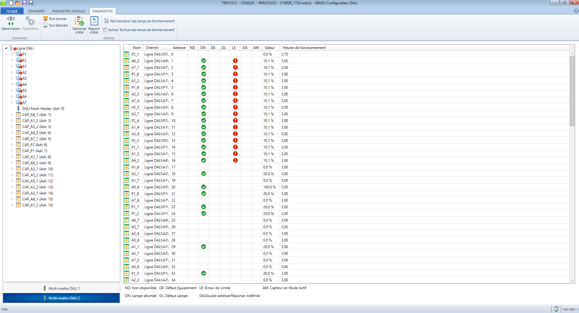

Le problème est le suivant: lorsque je passe mes luminaires à 100% ou 0%, certains d'entre eux, après quelques secondes, passent tout seul à 10%. Ces luminaires ne sont pas dans le même groupe, ils sont à différents endroits de l'entrepôt (donc pas sur les mêmes "branches" du bus DALI). La seule chose étrange que j'ai constaté est que leur adresse se suivent: il s'agit des luminaires portant les adresses 1 à 14 pour le Bus 1, et 1 à 16 pour le Bus 2. J'ai essayé de supprimer les luminaires des Bus, et de les identifier à nouveau en leur affectant une nouvelle adresse, mais sans succès.

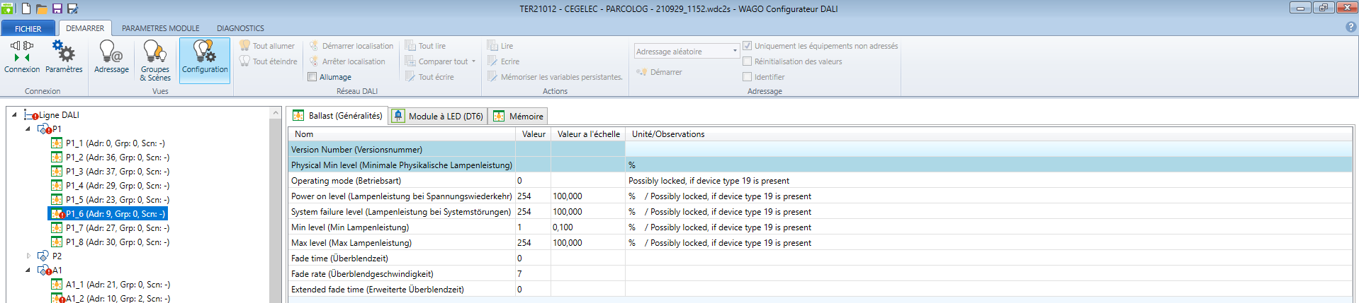

J'ai effectué un diagnostique des Bus DALI via DALI Configurator, et ces luminaires remontent un défaut "LE" (voir pièces jointes)=Erreur de Limite. J'ai donc joué sur les valeurs min et MAX des luminaires dans la partie Configuration du logiciel DALI Configurator (min=1 et MAX=254) et j'ai réécrie tout ca dans la configuration de chacune des cartes, mais sans succès.
Le support WAGO m'a conseillé de faire la même chose. Je ne sais plus trop quoi faire pour résoudre ce problème... J'ai déjà réalisé plusieurs applications du même type sans aucun soucis de ce genre. Est ce qu'il peut s'agir d'un défaut matériel du luminaire? Est ce qu'il y a un quelconque moyen d'acquitter ces défauts "LE"?
