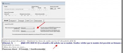

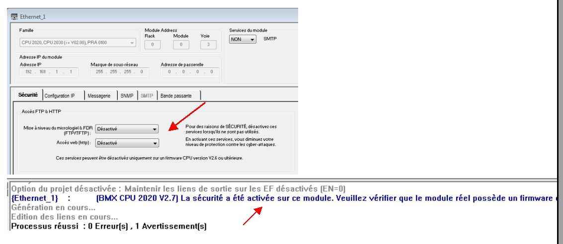

Slts, BMX P34 2020 02.7
C’est pas bloquant mais je me demande si ya pas une contradiction dans le message d’avertissement, vu que les deux sécurités sont désactivées.
il faut les activer pour ne pas avoir ce message,

Non, c'est en désactivant ces options que tu gagnes en sécurité, justement.

Lis ce qui est noté à droite de ta grosse flèche rouge qui descend.
En désactivant les accès FTP et HTTP tu diminues le risque d'attaque par ces ports peu sécurisés.
Autrement dit : tu augmentes la sécurité de ton système.
Ce n'est possible qu'à partir de la V2.6 du firmware, c'est pour ça que tu as un message d'avertissement.
Bon j'avoue que le message parlant de sécurité "activée" n'est pas très clair.

Quand tu désactives des services web, tu actives de la sécurité… Tellement limpide qu’il faut afficher un message d’avertissement pour semer le doute.

OK, vu
