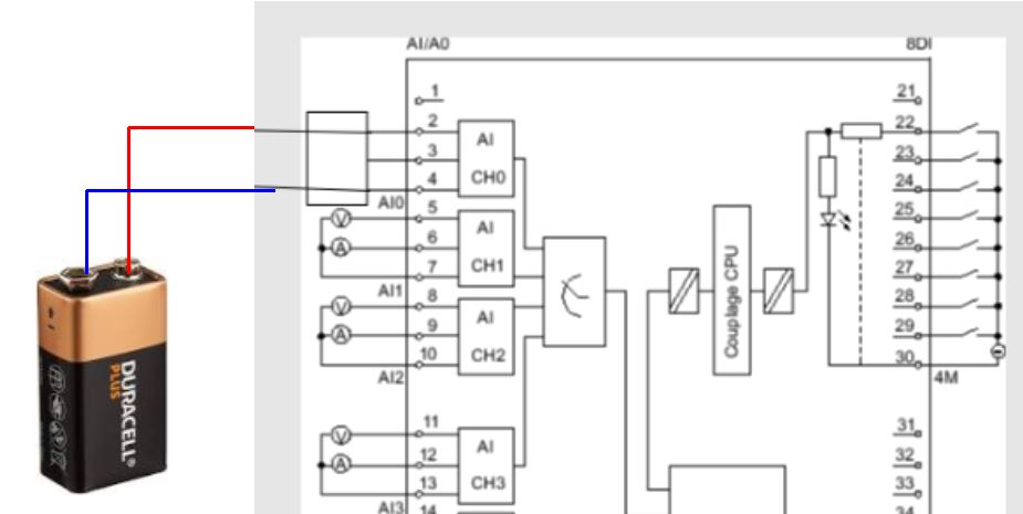

J'ai un petit problème de lecture sur une entrée analogique sur un S7 313C.
j'ai raccorder un potentiomètre sur l'entrée AI 0 renvoyant un signal 0 à 10v, j'utilise un bloc FC105 mais la valeur maximal sur l'entrée in sur le bloc ne dépasse pas 40O alors que je suis à 10V.
D'ou peut venir le problème ?
Merci d'avance.

Est il possible d'avoir une capture d'ecran du programme ?

Et éventuellement le schéma de câblage

Re: Problème de lecture entrée analogique
Le branchement est correct sauf que on ne connais pas les Caractéristiques de l'alim 10V ni la valeur du potentiomètre ?
tester avec une pile, (si la DURACEL coûte trop cher, en prendre une de CAROUF , lol )

Sebast a écrit : 18 nov. 2021, 23:28 Capture d’écran 2021-11-18 232811.png
Verifies bien que dans ta configuration materielle sur les entrees tu es bien en 0-10V DC
Testes avec la pile. C'est un voltmetre ca permettra au moins de se rassurer que l'acquisition est correcte.

Merci, pour vos réponses. Je vais tester cela et reviendrai vers vous dès que ce sera fait.

Après avoir suivi vos conseils j'ai pu déterminer la cause du problème. Il s'agissait en faite d'un problème de câblage, la borne étant en faite un petit peu usée, le fil ne faisait pas bien contact.
La lecture se fait correctement.
