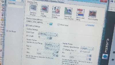

Re: Mise à l’échelle capteur 4-20mA
Bonjour José
Besoin d'aide, mon capteur 4-20ma, niveau 0-2000litres
Comment je paramètre l'affichage ...
Voir pièce jointe
A gauche tu mets les valeurs mini et maxi que ton entrée peut te sortir.
Par exemple sur un automate WAGO avec une carte 750-454 , si on regarde l'extrait de manuel que Ulairi a posté dans ce post on peut voir que la valeur mini c'est 0 et la valeur maxi c'est 32760.
Ensuite ba c'est une mise a l'echelle si 20mA correspond a une messure de distance de 120cm tu mets dans la colonne de droite 0 - 120
Si pour toi ca correspond a un niveau 0 a 2000 tu mets 0 a 2000 a droite c'est pas plus compliqué.
A toi d'adapté en fonction de ta situation.
Si tu regardes le manuel de la carte il faut aussi gérer les défaut avec les bits de status (Bit 0 et 1)
