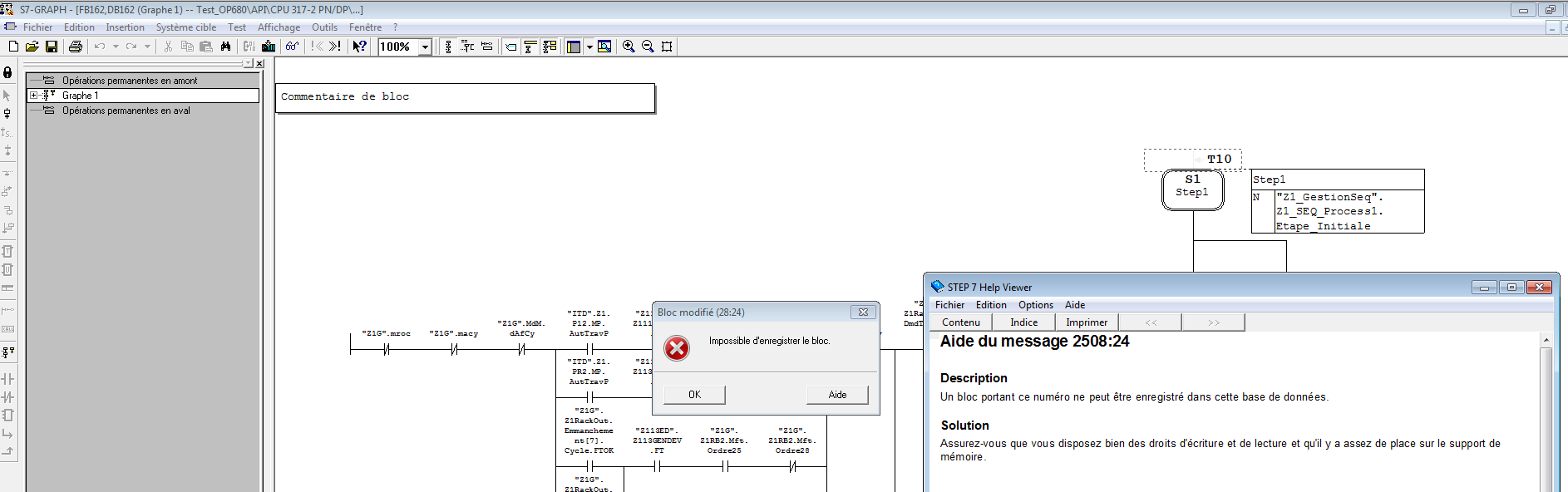

dans un projet STEP7 V5.6 que l'on m'a transmis, à la compilation, j'ai une erreur sur un bloc S7GRAF.
J'ai tenté le enregistrer-sous avec organisation lente.
J'ai tenté d'enregistrer ce FB102 défectueux sous un nouveau FB169 (par exemple), le problème persiste.
Seul ce bloc pose problème. Ce qui fait que je ne comprends pas le contenu du message <<d'aide>> m'indiquant qu'il s'agirait d'un problème de droit d’accès à la base de donnée.
Mais bon, les messages d'aide de siemens n'ont pas pour habitude de m'aider!
Est-ce que l'un d'entre vous aurait rencontré ce genre de problème?
Merci de votre aide.
Durand.O
STEP 7 V5.6 BUG S7GRAF

Bonjour, peut être stocker le projet dans un dossier avec toutes les propriétés de "lecture seule" désactivées / décochées ?
J'en ait entendu parler par des collègues expérimentés qui rencontraient ces soucis par le passé.
Le cas échéant recréer ce bloc à la main par copier / collé ?

Si tu donnes un autre n° il enregistre direct ?
Tentes d'effacer les mnémoniques du FB162/DB162

J'ai effacé ce FB162, puis créer à nouveau ce FB162.
J'ai saisi une étape tout simple avec renvoi sur elle-même pour vérifier générer FB etc...
Et plus de problème, cela n'explique pas le message de défaut à propos des droits.
A confirmer lorsque j'aurai tout ressaisi.
