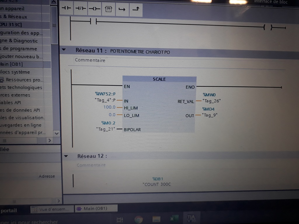

Ton probleme vient de l'adressage des entrees analogiques dans une plage de l'automate qui n'est pas permise.
Ce que tu dois faire c'est regarder la taille de la memoire image des entrees c'est defini dans la taille de ta CPU.
Par defaut TIA Portal a souvent tendance a utiliser les %IW272 je ne sais pas pourquoi si tu as une CPU qui a juste 128 de memoire image d'E/S tu ne peux pas avoir des %I0.0 et %IW272.
Quelle est la reference de ta CPU ?
Quelle est l'adresse de tes entrees ana en ce moment ?

J'avais écris PIW752 en adresse d'entrée sous TIA. Et je viens d'essayer comme sur la photo et ça fonctionne.
Merci pour votre aide.
