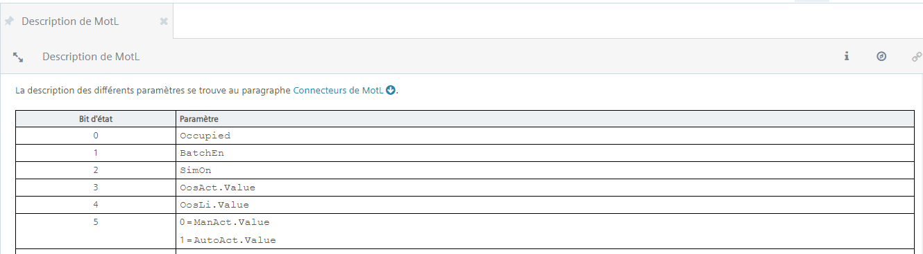

Bonjour à tous, nouveau dans PCS7 je cherche un moyen de récupérer l'état manu ou auto des objets APL(Vlv, Motl) sur une vue. Afin d'afficher sur la vue en question un message ou une icône.

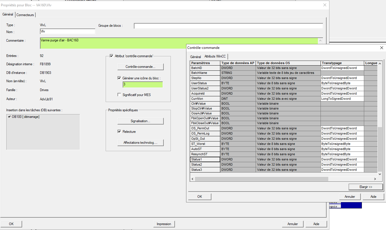

Effectivement, j'ai trouvé la variable correspondante Objet.Status1.bit5, comme le montre les capture ci-dessous :
2021-12-13 17_19_09-ES1 - VMware Workstation 15 Player (Non-commercial use only).png
2021-12-13 17_18_50-ES1 - VMware Workstation 15 Player (Non-commercial use only).png
Deux possibles selon moi :
- Utilisation d'un script qui vient lire l'ensemble des états
- Objet déjà disponible tout fait à paramétrer

Faut regarder dans WinCC (là vu l'écran je dirais que t'es dans du CFC), si des actions viennent agir sur des variables.
