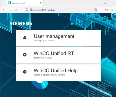

J'ai créé le projet suivant (voir pièce jointe) pour commencer à expérimenter avec WinCC Unified.
- Dans WinCC Unified Configuration : j'ai créé le serveur Web avec tous les paramètres par défaut
- Dans TIA Portal : j'ai lancé la simulation du projet
- Dans Simatic Runtime Manager : le projet apparaît comme en cours d'exécution
Lorsque je lance https://localhost dans mon navigateur Web, j'obtiens la page d'accueil du serveur WinCC Unified.
Ensuite, lorsque je clique sur "WinCC Unified RT", j'obtiens une page vide.
Est-ce que quelqu'un a une idée de ce qui se passe ?

Curieusement, le problème a maintenant disparu.
Pour les prochains qui pourraient recontrer le problème, voici ce que j'ai fait:
  • redémarrer ma machine virtuelle (où le serveur WinCC Unified tourne)
  • recharger le projet WinCC Unified, et ça fonctionne maintenant.

J'ai l'impression que le redémarrage a eu pour effet de :
- réinitialiser les certificats https sur le serveur web de WinCC Unified
- ce qui a permis au Runtime (vues du projet scada) d'être de nouveau joignable à l'adresse https://<localhost>/WebRH
