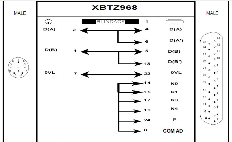

Sinon voila je travail dans une petite usine de flocage et j'améliore mes machines comme je peux (je part de très loin et tout est ancien et sans schéma donc je refais tout avec un tout petit budget) .
Sur une presse hydraulique, j'ai remplacé un vieil automate texas instrument ti140 par un TSX57303 et mis en guise d'ihm un écran d'exploitation via pl7 pro avec un pc.
J'aimerai remplacer mon pc par un des xbt que j'ai trouvé d'occas.
Peux tu me dire quels références de cordons je dois utiliser pour raccorder:
- l'xbt à la console de programmation
- l'xbt à l'automate
(Tu me confirmes que la version V 4.51 fonctionne sous windows xp ?)

SEBDK a écrit : 01 janv. 2022, 11:30 - l'xbt à la console de programmation
Cable que tu peux confectionner toi-même.
CABLE XBT-Z915 Ne convient pas à cet XBT mais au plus anciens : désolé.
Si tu raccorde l'xbt à la prise AUX. Ce que je suppose.
CABLE XBT _ TSX prise Aux
Modifié en dernier par DurandO le 01 janv. 2022, 13:41, modifié 1 fois.
Messages : 7807
Re: Logiciel XBT-L1000
cable XBTZ915 >>>> PAS BON
cale XBTZ9688 >>>>> PAS BON

itasoft a écrit : 01 janv. 2022, 13:41 slts,
En effet, je me suis corrigé.
XBT-Z9688 : c'est le XBTZ968 en 25 mètre.

Merci à tous pour vos réponse....
Mais quel câble alors pour la programmation ?
