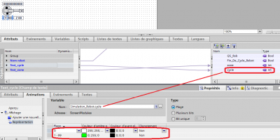

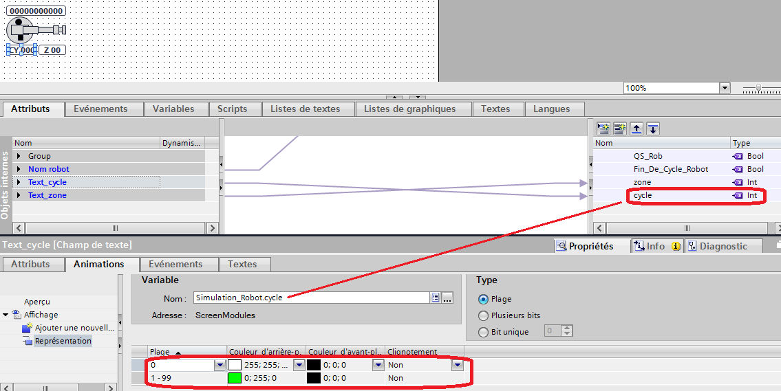

Bonjour à tous (et bonne année!)
Dîtes, je dois animer ce rectangle sélectionné en le faisant clignoter vert.
Comme ce dessin est tiré d'une bibliothèque (avec un UDT derrière), le client m'interdit d'ajouter une variable externe (variable interne acceptée, script accepté).
Quelqu'un aurait-il une idée, svp?
Animation dessin dans bibliothèque (faceplate)

Bonjour et merci!
"Les façades (sympa la traduction!) sont une méthode très courante de standardisation de l'affichage de vos composants"
On trouve pas mal d'exemples sur youtube (ex:https://www.youtube.com/watch?v=sgzF_YdBRRQ)
En fait, je suis allé chercher midi à 14h. J'ai voulu utiliser un script, qui ne m'aurait au final rien apporté.
J'ai finalement juste animé le rectangle avec une variable attribut du bloc.
En tout cas, merci!
