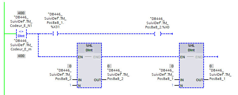

J'ai besoin de faire un chenillard pour suivre un défaut sur une ligne de production de 60m
J'ai choisis de fait un bit par mettre, j'ai voulu utiliser 2 DINT, 1 DINT pour 32 mètres (pour faire un suivi sur la supervision)
J'ai choisi l'instruction SHL car je peut avoir plus d'un défaut sur la ligne en même temps a des position différentes.
A chaque avance de 1m de ma ligne cela décale le DINT.
Je n'arrive pas a faire que le dernier bit du 1er DINT passe dans le 1er bit du 2eme DINT, il arrive dans le 2eme bit du 2eme DINT
Voici ce que j'ai codé :
double SHL
double SHL
Avez vous une idée de mon erreur ?
Il y a t il un meilleur codage via d'autre instruction a utiliser ?
Merci d'avance de votre aide

A mon avis des erreurs il y'en a plusieurs.
Déjà il faut faire ton décalage de registre sur un événement, pas a chaque cycle, sinon ton registre aura la bonne valeur pendant un laps de temps assez court...
L'autre conseil c'est d'utiliser plutôt un dword qu'un dint, parce que quand le bit 31 va passer 1 ça va t' afficher des valeurs négatives et rendre le truc moins facile a interpréter.

Je pense que le cadencement est bon, il y a d'autre réseaux plus haut.
La comparaison est valide que pendant un tour de cycle, dans la table de visualisation le décalage est correct, test fait avec la bit de cadencement à la seconde.
Par sécurité je suis passé en DWORD.
Je remplis a chaque fois le X0 du DWORD 1 et 2, dans la table de visualisation le bit X0 est toujours à 0 le chenillard commence toujours sur le bit 2.
J'ai du loupé un truc.

Messages : 2142
Re: Chenillard avec SHL
quand ton mot 1 est à 31, tu places 1 dans le mot 2
Puis tu décales le mot 1 ET le mot 2
Donc le mot 1 passe à 0 et le mot 2 de 1 à 2
Normal que tu ne voies pas le bit 1 du mot 2
edit :
copie le bit 31 du mot 1
Fais tes décalages mot 1 et mot 2
Le bit 1 du mot 2 = copie Mot 1 bit 31
Cela autorise plus d'un bit à 1 en même temps dans les 64 bits.
Ca devrait marcher.

il te faut sauvegarder le bit 31 de mot 1 avant décalage pour le restituer en Bit 0 mot 2 après décalage.
De même, il faut renseigner Bit 0 mot 1 après décalage.

DurandO a écrit : 28 janv. 2022, 13:55 Bonjour,
Ok, merci, je teste ça
