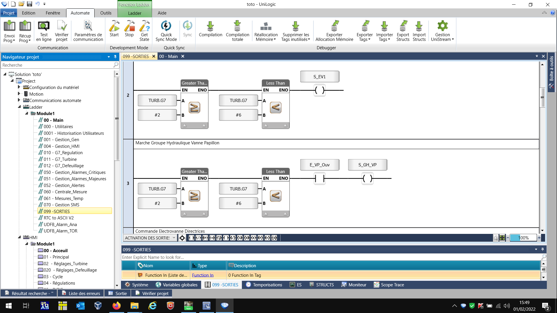

Unitronics, c'est aussi du codesys !
tu achètes une licence avec chaque automate...
- Messages : 2243
Re: TM238 même pas peur (mais un peu quand même)
S'il y a du Codesys dans Unitronics c'est bien caché ! cette marque est conçu aux États Unis et fabriqué en Israël et ne respecte pas du tout le standard IEC des constructeurs européens, il n'y a ni SFC ni FBD par exemple et les éditeurs n'ont absolument rien à voir avec Codesys. D'ailleurs Visilogic qui est le logiciel de l'ancienne gamme est sorti bien avant Codesys il y a plus de 25 ans. Par ailleurs on n’achète pas de licence, ni pour l'automate ni pour les logiciels qui sont gratuits. Tu confonds avec une autre marque je pense.

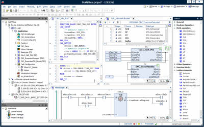

Quand à Codesys, le soft est aussi gratuit, le seul achat est celui d'une licence par automate !

Ça c'est Unilogic le soft d'Unitronics
et ça c'est Codesys
Il y a des ressemblances bien sur car aujourd’hui tous les softs d'automatismes on un peu la même tête mais ça reste des ressemblances. Ce n'est pas la même chose et la philosophie est sensiblement différente.
et ça c'est Codesys
