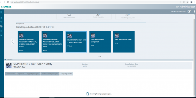

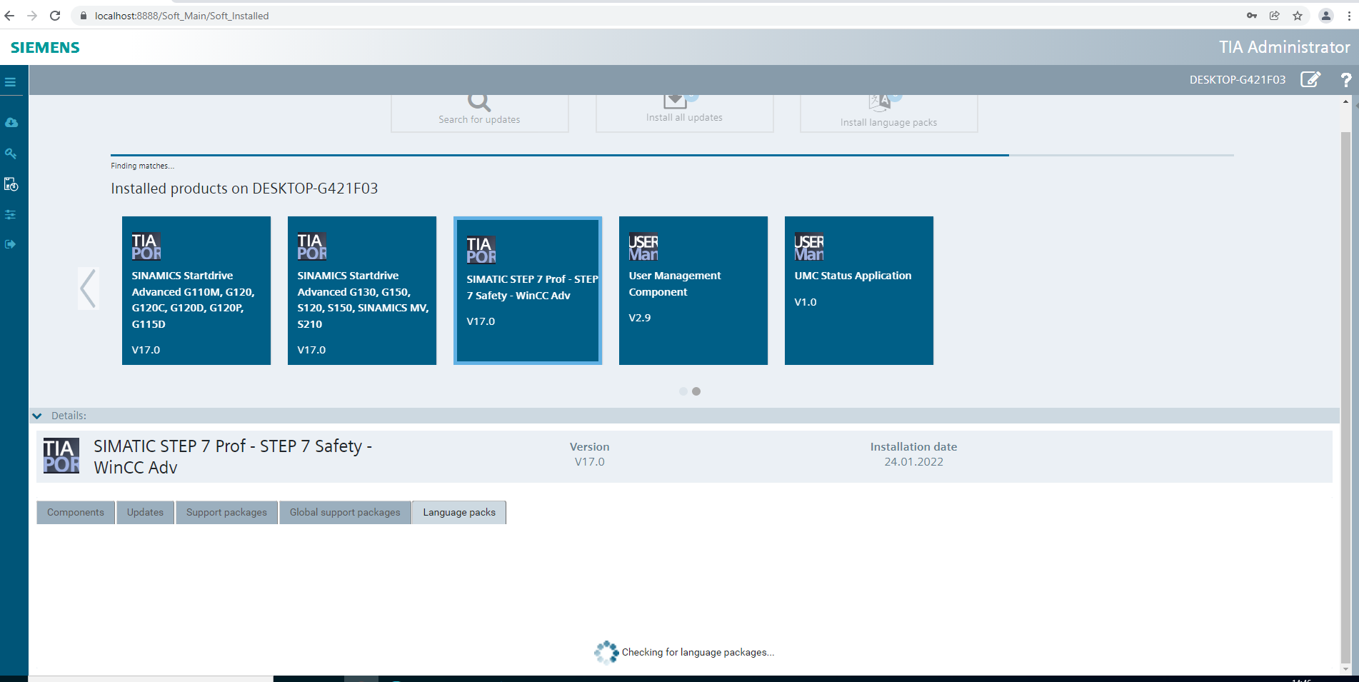

Alors, j'ai installé une mise à jour de TIA Administrator. Celui-ci s'ouvre enfin.
après plusieurs manip, j'ai trouvé un login et mdp pour y accéder. Par contre, je ne sais pas ou chercher le pack français...
Anthony27
Messages : 42
Enregistré le : 25 janv. 2019, 08:25
Re: Changement langue interface tia portal v17
Message par Anthony27 »
Je pense être au bon endroit mais ça prend un peu de temps à charger...

Anthony27 a écrit : 24 janv. 2022, 22:46 mais ce dernier affiche le message suivant:
The TIA-Administrator server is currently not running, please wait for some time and reload the page.
If the problem persists, please check the service in the service control panel.
J'ai relancé plusieurs fois et j'ai toujours le même message...
Astuce qui vaut ce qu'elle' vaut
Clic droit sur l’icône de TIA administrateur
Rechercher l'emplacement du fichier (qui s'appelle TiaAdmin_SYSTEM.html)
Dans le même dossier il y a un fichier TiaAdmin_Système.html
Utiliser ce fichier
Chez moi ça a marché
Le Login et password sont ceux que vous utisez lors de l'inscrition sur le site siemens
Messages : 2289
Attention le login et mot de passe sont ceux de Windows, pas ceux qu'on utilise sur le site de Siemens. En tout cas moi c'est comme ça. Quoiqu'il en soit c'est bien merdique maintenant avec cet outil en ligne. J'ai mis moi aussi une matinée pour arriver à mettre TIA en français...

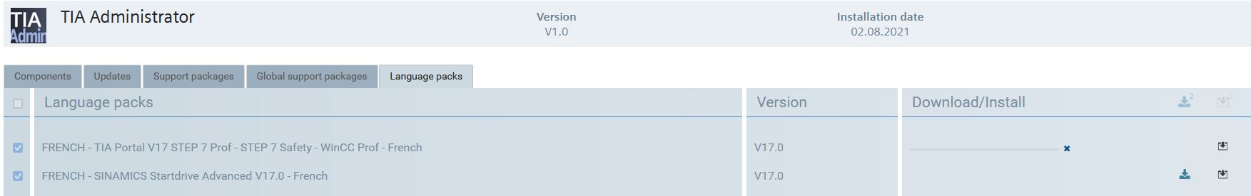

Merci pour vos réponses.
J'ai du créer un nouvel utilisateur avec mdp pour accéder a TIA Administrator
J'ai bien trouvé le packs linguistique français, et il me marque qu'il est téléchargé avec succès.
Par contre, je ne peux toujours pas mettre TIA en Français...

J'ai reconfiguré mon Win 10 en compte local, et j'ai pu accéder facilement aux différentes mise à jour
Merci beaucoup!

j'ai bien suivi toutes vos remarques, mais je suis toujours au même point.
Je suis loguer dans TIA Administrator.
Le pack ne se télécharge pas. voir l'image annexée.
Avez-vous eu ce même problème ?
JEG
Messages : 2
Enregistré le : 15 févr. 2022, 17:05
Message par JEG »
Solutions :
- Installer à la "main" le tia administrator suivant : "114358_TIAADMIN_V10_SP4_Upd2" et après x redémarrage, le téléchargement des packages ont fonctionné.
