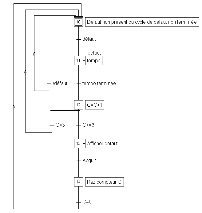

Gigi
Messages : 172
Localisation : Tourcoing
Re: Réinitialiser une tempo TON
Message par Gigi »
Je crois que c'est un truc du genre qu'il veut faire.
En gros si le défaut persiste trois cycle de 5 minutes complet on l'affiche si le défaut disparait pendant les 5 minutes on ne finit pas la tempo et ainsi de suite.(une seule tempo suffit dans ce cas).On a la valeur du compteur a disposition au cas ou.
voir Grafcet ci-dessous.
cycle de trois défaut.png (7.48 Kio) Vu 3179 fois
[EDIT de Brebiou] Redimensionnement de l'image
