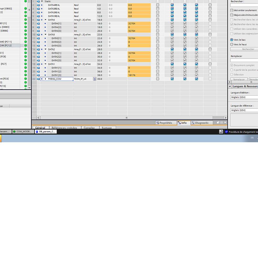

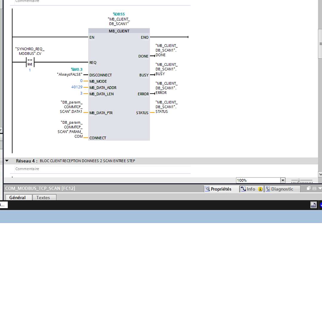

Je viens d'essayer en paramétrant mon bloc MB_client avec un MB_DATA_ADRR en 40129 comme vous me l'avez conseillé andala avec un MB_DATA_LEN en 3.
J'ai paramétré mon MB_DATA_PTR sur un Array [1..3] of int dans mon DB mais j'ai 0 dans le PTR[3] et ma valeur en INT dans le PTR[2] reste fixe à 17552 et les autres paramètres car j'en ai 4 à relever j'ai 32704 et des valeurs à 0.

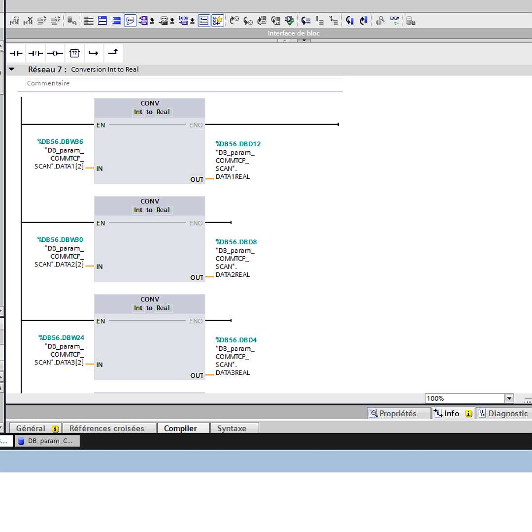

J'avais mis la valeur PTR[2] en IN sur bloc conv en INT to Real mais je n'est pas les bonnes valeurs et les variables ne change pas d'état alors que mes valeurs sur mon scan si.
Comme si j'allais pas lire les données dans la bonne adresse :roll:

As-tu essayé avec un bloc move a la place de convert ?

Je viens de jeter un oeil sur la doc et analysé les précdents posts :
il lit bien la bonne adresse avec la bonne longueur..
Holding registre
Adresse 40130
Parameter 1 Result = xP1Value
Longueur = 2
Il DOIT donc avoir son real sans problème.
Reste à savoir ce qu'il désire lire et à quoi correspond ce Parameter 1 Result dans l'appareil, vu que il y a plein de PARAMETER_1
Parce que dans la doc en pdf ne précise pas ce point.
Je suppose (peut être à tort) que tous les parameters 1 font référence à une voie 1...
Mais il y a une différence entre Hoding register et Input Register

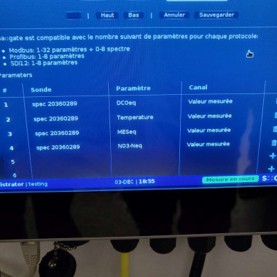

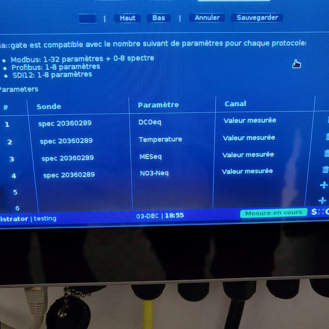

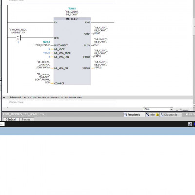

Effectivement c'est comme ça que j'avais paramétré au début le MB_CLIENT mais je n'est pas les bonnes valeurs voir pas de valeur. Je vous met les captures d'écrans de mon programme aussi que le paramétrage du scan sur les sorties fieldbus.

tu lis pas la bonne adresse de départ (c'est 40128 pour le status et 40130 pour le real)
Je te rappelle que les adresses sont en octet !
Et qu'un registre (Mot) utilise 2 octets !
si tu veux faire comme cela
1 / Dans ta déclaration de variables
DATA1 Struct
Status INT
Value REAL
Etc.. pour les autres variables
2 / Pour lire la valeur HOLDING REGISTER - PARAMETER_1
MB_Data_ADR = 40128
MB_Data_Ptr = Db_param_COMMTCP_SCAN.DATA1.Status
MB_Data_Len = 3
De cette façon, tu as le status et ta valeur PARAMETER_1 directement en real.
Aucune conversion a faire..
Et vu que tes valeurs se suivent et dans l'appareil et dans tes déclarations, tu peut lire toutes tes valeurs d'un coup en modifiant juste MB_DATA_LEN !

Par contre autre question, pourquoi dans la doc il y a deux mapping d'adressage ?
Un en page 34 de la doc qui correspond au input register en adresse 128 et un en page 36 qui correspond au holding register en adresse 4128.
Sur le input register j'avais des valeurs fixes, par contre en adresse 4128 ce qui correspond a un MB_DATA_ADRR en 44128 j'avais des valeurs qui fluctuaient actualisées quasiment en même temps que le scan (30 secondes environ).
