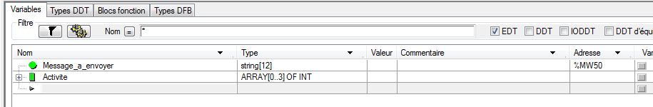

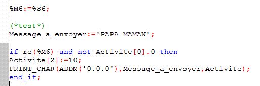

- Messages : 7807
Re: [M340] Communication RS232 de caractères
---clic pour zoom---
Merci pour votre réponse,
malheureusement cela ne me permet pas de résoudre mon problème.
En effet, pour simplifier, ma trame a une taille variant de 16 à 18 caractères. Elle est adressé en %MB270. Elle se compose de 3 parties:
- Début de la trame de 11 caractères (11 octets fixe) allant de %MB270 à %MB280. Dans le code original, cela est noté: %MB270:11. Le message est écrit en dur dans le code et ne dépend pas d'une variable.
- Le code à transmettre faisant 4, 5 ou 6 caractères suivant les conditions. Pour cela, on récupère une chaîne, qui fait initialement 8 caractères, et on en extrait soit les 4, 5 ou 6 premiers pour les mettre dans notre trame. La plage peut aller jusqu'à %MB286
- La fin de la trame, faisant 2 ou 3 caractères suivant les conditions. La plage va, pour le message le plus court, de %MB284 à %MB285 et pour le plus long à %MB286 à %MB87. Le message est écrit en dur dans le code et ne dépend pas d'une variable.
Je suis donc obligé de faire des opérations sur des string pour ne sélectionner que la plage d'octets qui m'intéresse. D'où le fait que le code original contienne la notation %MB272:4 par exemple pour pouvoir sélection les octets de %MB272 à %MB275 ou bien ChaineDeCaractere:3 pour sélectionner les 3 premiers caractères contenus dans la variable ChaineDeCaractere.
Cette syntaxe (le ':') ne fonctionne plus sous Control Expert et je souhaiterais savoir quelle syntaxe (si plus de syntaxe, quel stratagème?), je peux utiliser pour sélectionner des plages d'adresses.

- Messages : 7807
il faut tout reprendre tout le traitement des chaines par %MBxxx par le traitement chaines de caracteres façon unity
