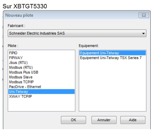

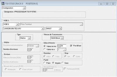

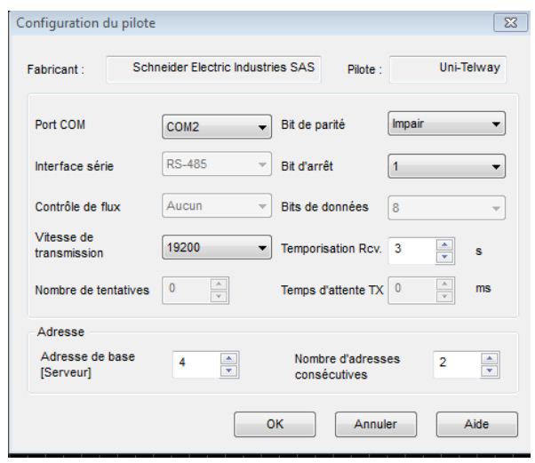

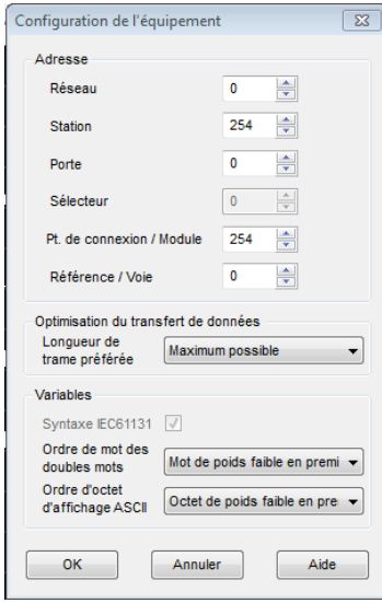

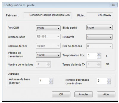

[Vijeo Designer] connexion XBTGT5330
slts
---clic pour zoom--
