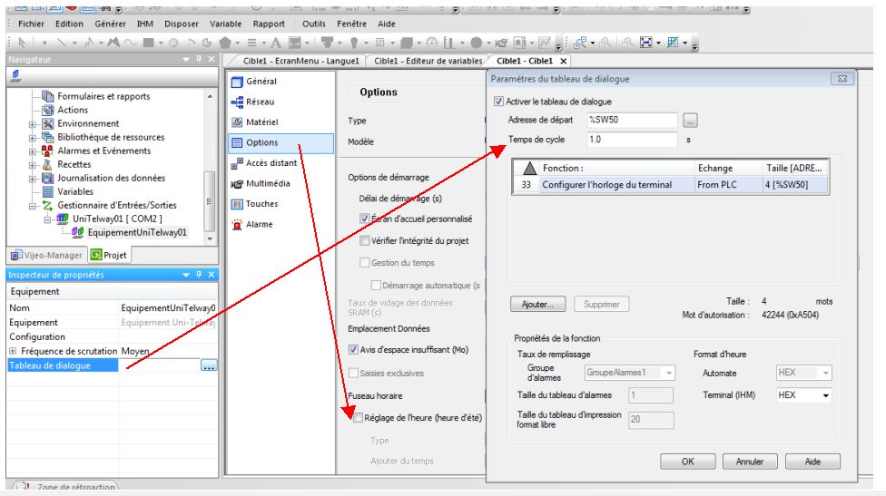

Bonjour à tous
Après avoir réussi à programmer mon magélis XBTF024610 avec XBT 1000 (grâce à votre aide), j'aimerai synchroniser l'heure et la date de mon magélis avec mon automate TSX57 (sous PL7 PRO), car à chaque coupure de courant je dois rentre ces données manuellement.
Merci pour votre aide .

------clic pour zoom--------

Tu veux faire TSX->IHM ou IHM->TSX?
Dans le cas TSX ->IHM il va falloir que tu ailles lire dans les mots systèmes du TSX, %SW50 à %SW53 de mémoire, et les écrire dans les variables systèmes de ton IHM (_Days, _Minutes etc...).
Je ne sais plus si il y a un bit à activer pour permettre l'écriture dans l'IHM mais c'est le principe.
A noter que les variables sont en format BCD dans l'automate, donc il faudra les convertir en INT avant de les récupérer.
