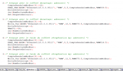

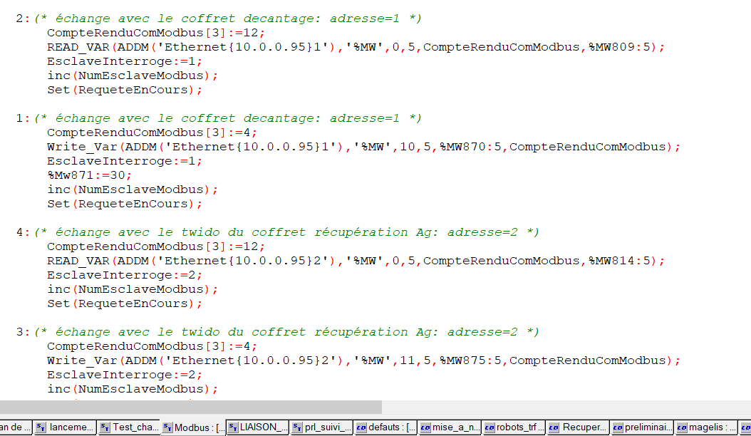

ci joint un bout de code pour lecture ecriture en modbus rs485 avec twido a travers une passerelle ETG100

C’est juste, c’est la passerelle qui concentre et distribue vers les différents esclaves,
Ça voudrait dire que l'ami "dpo" passerait par un concentrateur, es que c’est le cas ?

oui itasoft, j'ai une passerelle moxa modbus TCP/RS485 sur laquelle j'ai un esclave RS485 et un autre devrait arriver
