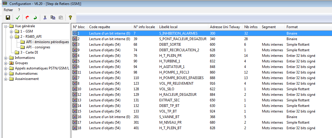

J'ai besoin d'exporter, specifiquement une partie du programme Sofrel, ou du moins pouvoir l'identifier.
Je peux deja exporter (en XLS) la configuration, recuperant toute les valeurs (Fichier/Exporter La configuration/Pour Impression).
Cependant je ne peux pas identifier celle qui se trouve dans Vue General/Carte ETH/API - émissions périodiques (voir capture).
(Le but etant de le faire avec python, et de juste sortir des fichier d'export.)
J'aimerai savoir si quelqu'une a une idée de comment faire, ou si il y a un parametre dans l'export XLS qui peut l'indiquer (ou dans un autre export)
Merci d'avoir lu, et bonne journée.

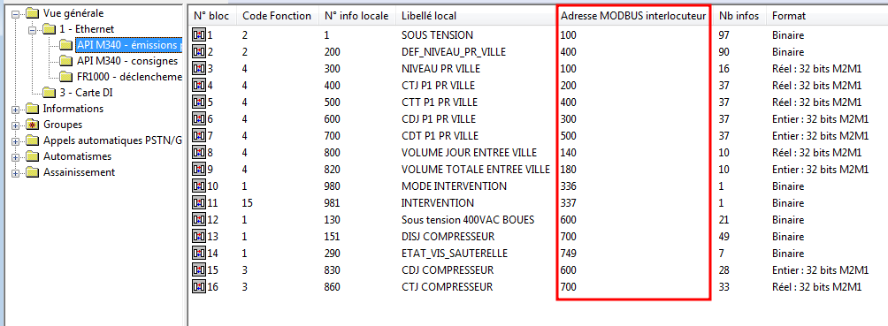

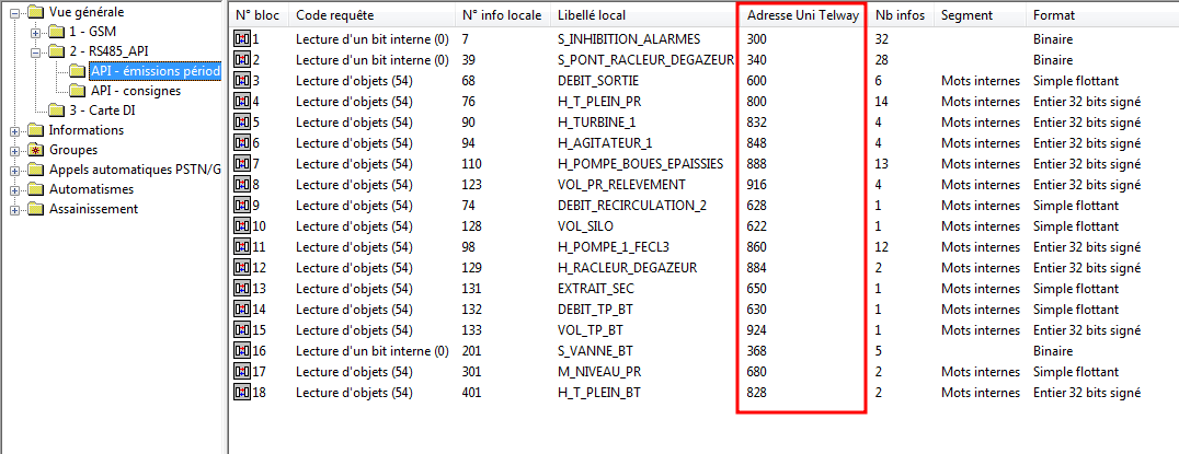

Apres quelque recherche, je viens preciser ce que je cherche a faire.
Il me faudrait exporter les adresses Uni Telway, ou modbus de l'interlocuteur de la communication quand il y en a. Le but etant de reconstruire la table d'echange avec l'automate.
De tout les exports, je n'ai jamais vue l'info presente.
(Colonne encadré en rouge sur la capture suivante)
J'aimerai donc savoir si un export le permet, ou un autre moyen possible.
Merci d'avoir lu et bonne journée :)
