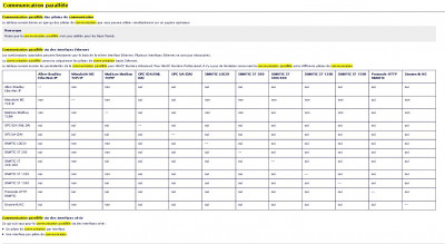

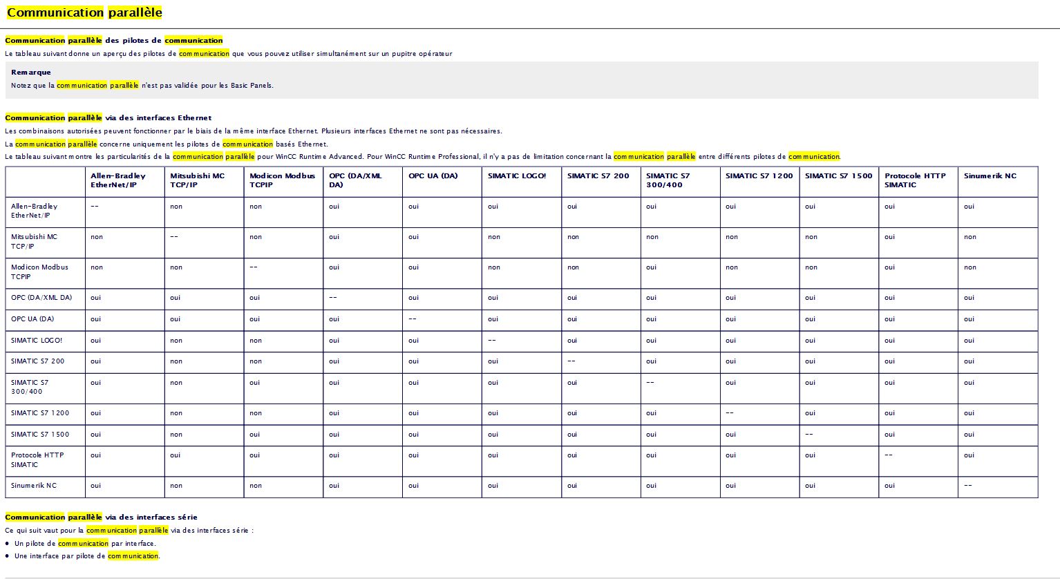

Re: Supervision Wincc Advanced_Pilotes de communication
J'ai posé la question au support Siemens, qui m'a donné accès à un tableau de connexions possibles (Communications parallèle) entres différents protocoles de communication en fonction des PLC présents sur le réseau.
Il ne semblerait pas que les drivers fonctionne par licence, ce qui m'aurait au moins fournit une porte de secours.
Existe t-il une possibilité de se connecter autrement au 1214C ?
J'ai cru comprendre que le 1214 pouvait être serveur OPC ? Peut-être serait ce une solution ?
Merci.
Alex

- Messages : 2142
Au dessus du tableau, wincc runtime pro n’a pas de limitation de drivers.
Par contre, dans une supervision , il y a bien souvent un server opc ( c’est lui qui assure la liaison avec les équipements et la supervision)
