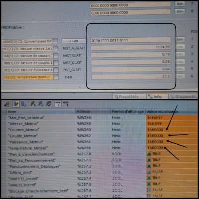

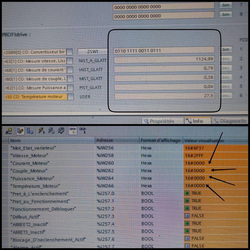

Je veux contrôler variateur G120C via Cpu S71200, j'ai utilisé "Télégramme standard 20, PZD 2/6" , j'ai utilisé les adresses Input 256, le problème j'ai des retours des mesures seulement via les deux premières mot "IW256" et "IW258"، pourtant qu' il existe des mesures via interface StartDrive
La photo ci-dessous, montre les adresses que j'ai utilisé

Montre la config Hardware qui correspond à %IW256... (la déclaration du télégramme).
