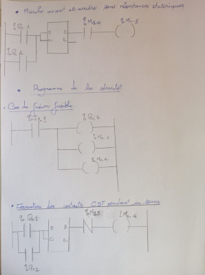

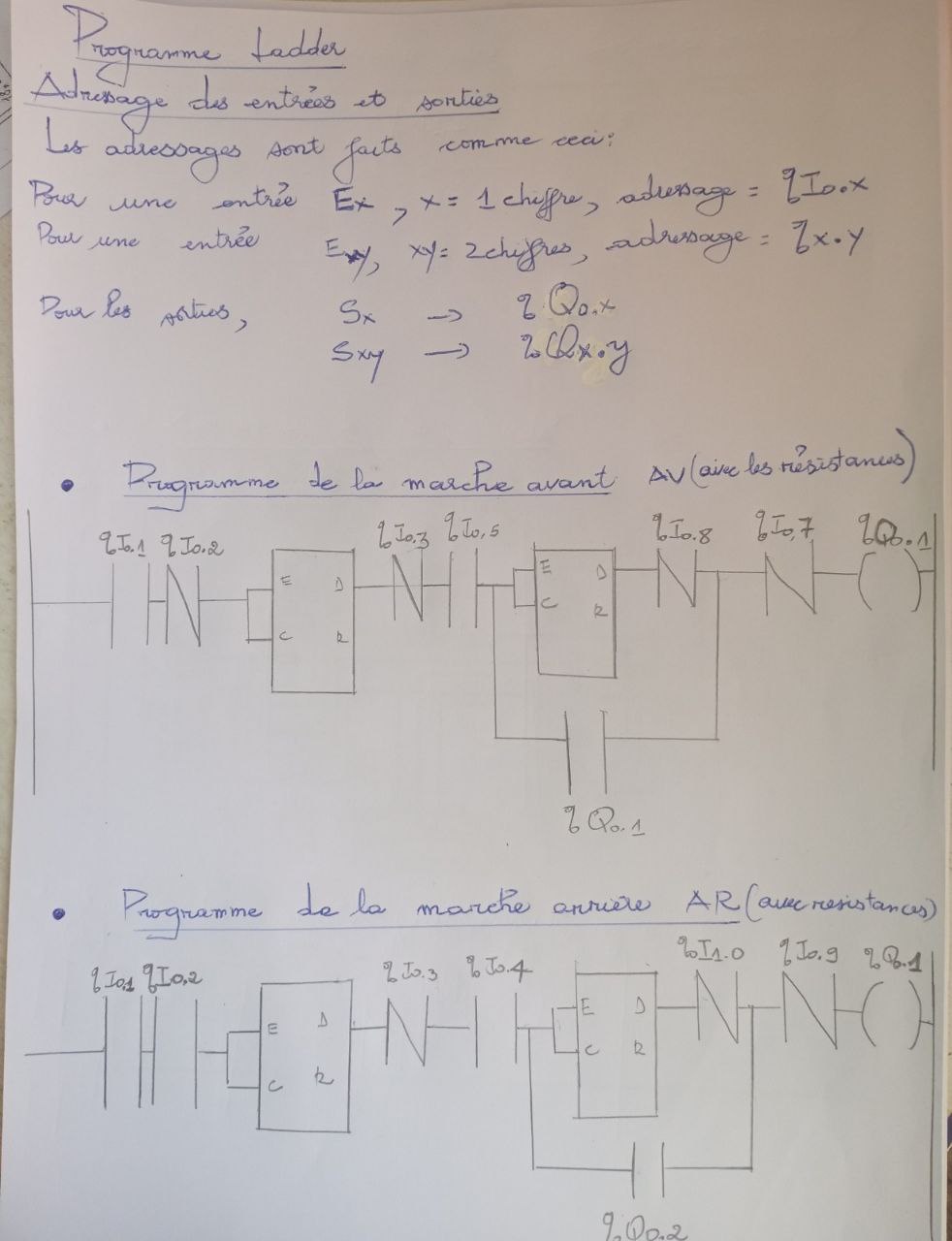

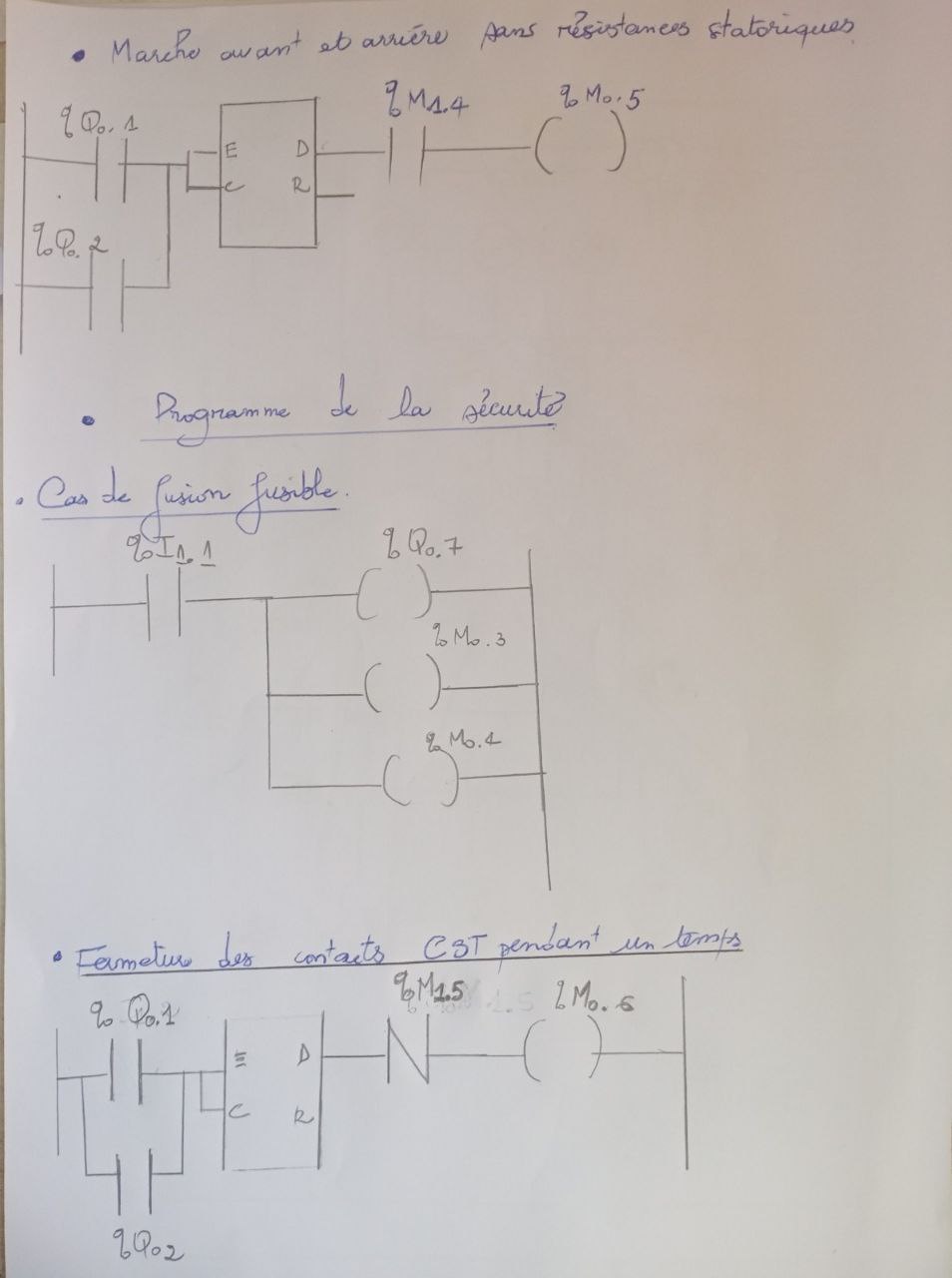

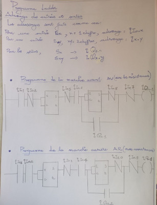

Je désire passer de la logique câblée à la logique programmée mais je ne suis sûr de ce que j'ai fait ..j'ai donc besoin de votre assistance..

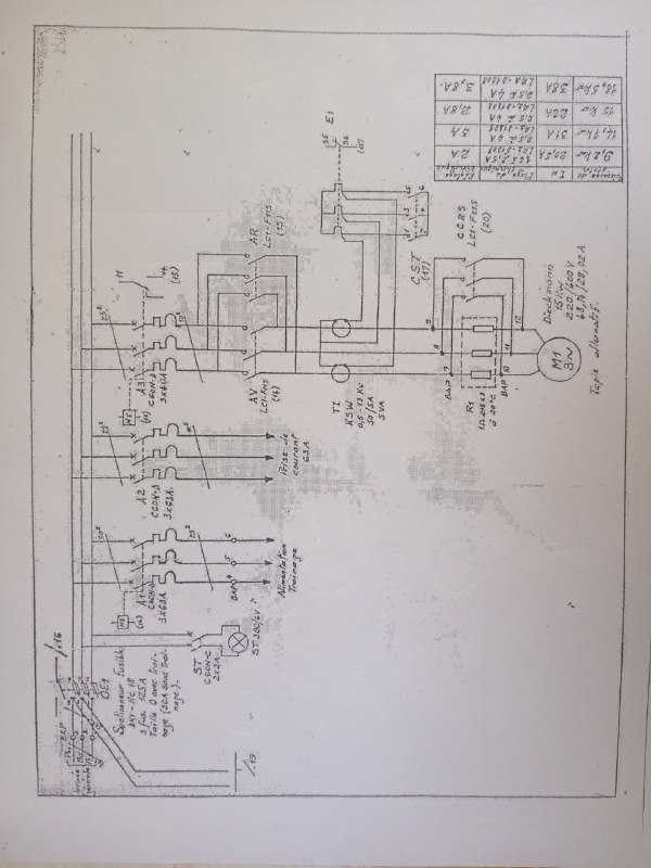

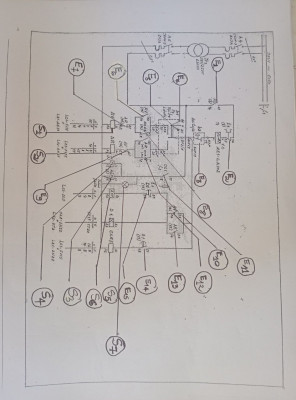

Il s'agit d'un schéma électrique de démarrage d'un moteur marche avant marche arrière .. avec résistance statoriques et quelques sécurités..
J'ai essayé de distinguer la marche avant , la marche arrière dans ma programmation..
Je ne sais pas si j'ai bien compris le schéma également mais j'ai programmé selon ma compréhension..
