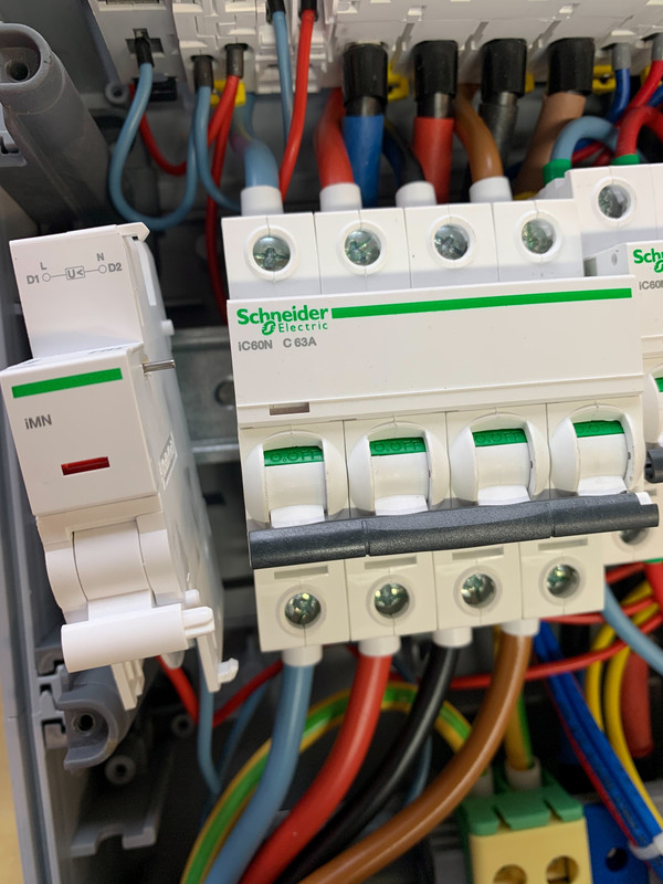

J'ai récemment fait un montage avec une Prise Tétra 63A. Sur cette prise je branche une fiche Tétra 63A avec fil pilote relié au neutre.
Pour protéger ma prise j'ai un disjoncteur Tétra 63A et une bobine à manque compatible. La bobine à manque est sensé faire sauter le disjoncteur lorsqu'on enlève la fiche. Le fil pilote se déconnectant en premier, il fait sauter la bobine à manque qui n'est plus alimentée qui fait sauter le disjoncteur. Bref vous connaissez le principe.
J'ai fais tout mon branchement nickel. Vérifié et revérifié.
Quand je lis mécaniquement ma bobine à manque et mon disjoncteur, impossible de réarmer. Par contre, quand les deux éléments ne sont plus liés, c'est à dire que je sépare les deux éléments et qu'il n'y a plus la liaison mécanique, je peux réarmer le disjoncteur puis la bobine.
Mes deux éléments sont donc fonctionnels. Et ils sont compatibles !!
D'où vient mon problème ? Problème mécanique ? Je suis perplexe.

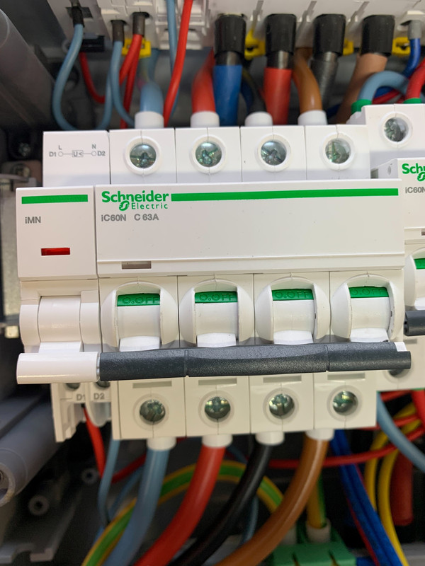

La bobine est alimentée j'ai vérifié au voltmètre.
Pour illustrer :
Ici impossible de réarmer le disjoncteur alors que la bobine est alimentée, les deux éléments sont liés mécaniquement :
Ici si je réarme le disjoncteur, ça marche, et la bobine également mais ils ne sont plus liés mécaniquement :

Re: Problème mécanique ?
Quelle est la référence exacte de la bobine MN ? C'est bien une A9A26960 (tension d'alimentation en 230VAC) et pas une variante qui s'alimente en 24VDC ou autre ?
Oui oui c'est bien la A9A26960... J'ai testé la bobine sans la fixé au disjoncteur et je peux l'enclencher quand elle est alimentée en 230.
J'ai testé mon coffret avec du matériel d'une autre marque et j'arrive à enclencher mon disjoncteur. Donc soit toutes mes bobines MN sont défectueuses (ce qui me semble très improbable) soit je fais un truc pas correctement.
Mai peut tu réarmer la bobine avec ne disjoncteur NON rearmé si ils sont séparé mécaniquement ?
Alors non. Lorsqu'ils sont séparés mécaniquement, je dois enclencher le disjoncteur pour réarmer la bobine à manque.
Si le disjoncteur n'est pas enclenché, impossible de réarmer la bobine.
Edit : Ah mais ça veut dire lorsque mon disjoncteur n'est pas enclenché j'ai pas mon neutre vue qu'il est coupé par le disjoncteur. Donc c'est pour ça que je peux pas enclencher mon disj+bobine quand ils sont liés. Donc je dois shunter mon neutre et le prendre en aval de mon disjoncteur pour pouvoir fermer ma bobine ??
Tout a fait. Tu peu pas enclencher si tu as pas d'alimentation.
