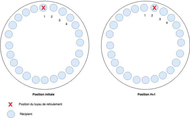

Je suis en train de travailler sur un préleveur d'échantillon liquide automatique afin de surveiller la qualité de l'eau d'une rivière au cours du temps. Le préleveur se compose d'une pompe qui préleve toutes les heures de l'eau (100ml) grâce à un tuyau plongé dans la rivière. Ce préleveur reste au bord de la rivière 24h puis l'eau prélevée est analysée. Le préleveur est piloté par un zelio (choisi pour sa robustesse et simplicité) et est sûr une batterie 12v
La version 1 du préleveur pompe les échantillons vers un unique récipient ce qui permet d'obtenir un échantillon représentatif de la qualité de l'eau sur la journée.
Tout cela fonctionne bien. Mais j'aimerai gagner en finesse d'analyse en séparant les prélèvements afin d'obtenir une vue heure par heure de la qualité de l'eau. Cette v2 aurait donc 24 récipients différents afin de pouvoir les analyser séparément.

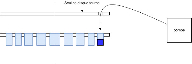

Pour cela je pense placer 24 récipients sur un disque (voir schéma) et déplacer le tuyau de refoulement de ma pompe de récipient en récipient. Pour réaliser ce mouvement je pense utiliser un disque de même diamètre que celui des récipients, que je placerais au dessus du premier disque, sur le même axe central. En perçant le deuxième disque d'un trou a la même distance du centre que les récipients, je pourrais faire passer mon tuyau de refoulement et cela devrait permettre de refouler dans le contenant situé dessous, puis par une rotation de quelques degrés refouler dans le second, et ainsi de suite.
D’où ma question, quel moteur choisir pour accomplir ce mouvement ?
Pour l'instant j'ai regardé du coté des moteurs pas à pas qui devrait convenir pour cette application. j'ai cru comprendre qu'il était possible de les piloter avec un Zélio et que le faible besoin en précision et couple me permet de regarder du coté des modèles les moins onéreux.
Pensez vous que cela soit une bonne idée ? Avez vous d'autre piste à me conseiller pour le choix du moteur?

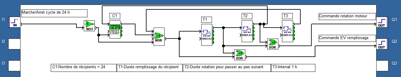

sous 12 Vcc c'est un SR2B121JD ou SR3B261JD ya pas de sortie pour commander un moteur pas à pas.
Je ne vois que la solution avec un moteur standard deux sens et un mini codeur incrémental accouplé à l'axe du disque pour avoir les positions.
Ou avec un interval de temps (tempo) à voir en fonction de la précision demandée
-----exemple avec interval (tempo)----clic dessus pour zoom---------
