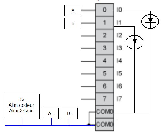

bon pour en finir la configuration coté M221 c'est tout bon, coté codeur ya quelque chose qui est en l'air (pas au 0V) ce qui expliquerait que ça fait n'importe quoi, ou alors sur le M221 ça ne marche que en Totem pole , ?
Modifié en dernier par itasoft le 25 sept. 2022, 05:04, modifié 1 fois.
Re: [M221] codeur incrémental, compteur rapide
--------c'est le raccordement que j'avais fais mais c'était un codeur à sortie Totem pole, à voir ---------
--------schema interne -----
Modifié en dernier par itasoft le 26 sept. 2022, 00:26, modifié 5 fois.

c'est bizarre, je viens de faire un retrofit sur un M221:
j'avais des codeurs TTL, j'ai mis un convertisseur Motrona GV210 pour sortir en HTL
et j'ai envoyé les 2 signaux A et B directement sur les entrées I0 et I1
après tu configure le HSC0 en biphasé et ça doit rouler...
Si tu tourne doucement ton codeur, tu vois les led des entrées clignoter? elles ont l'ai d'etre identiques?
Message par Gigi »
Si le compteur compte deux fois plus d’impulsions en utilisant les voies À et B c’est normal.les 1000 points/ tour c’est la résolution pour la voie À seule en général.
Reste le problème du décomptage mais tu indiques que l’inversion du sens est détectée mais pas comment du coup.
N'importe quoi, en quadrature X1 le décalage de 90° ne sert qu'a déterminer le sent de rotation, ça décrément ou ça incrémente ça ne double pas la valeur courante
Modifié en dernier par itasoft le 26 sept. 2022, 00:32, modifié 1 fois.
Message par lerieur »
skip74 a écrit : 25 sept. 2022, 10:13 salut
Quand je tourne l'arbre du codeur doucement à la main, je vois les deux leds I0.0 et I0.1 clignoter, mais toujours ensemble.
itasoft a écrit : 25 sept. 2022, 18:33 slts,
A ce propos, question bête: si il tourne manuellement dans l’autre sens est que ça décrémente ?
Si non c’est que ça fait n’importe quoi, ya bien les signaux qui ne sont pas référencés au 0V
Quand je tourne à l'envers ça ne décrémente jamais.
Message par skip74 »
Les 2 LEDs devraient être décalées... Le problème vient de là
Es tu. Bien sûr que le commun des entrées est
Bien relié au 0v?
