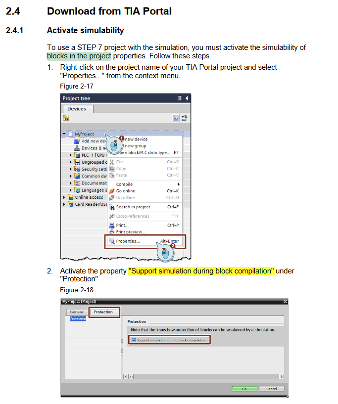

Bonjour philou77,
de mémoire il y a une option à cocher pour pouvoir utiliser PLCSIM :
"activer la simulation lors de la compilation des blocs"

J'ai pas l'onglet protection dans la fenêtre propriété de mon projet
