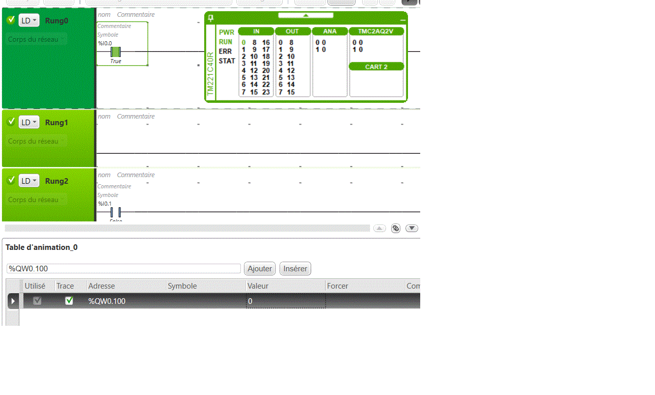

Lorsque je fais la manipulation en faisant juste allumer un voyant sur la simulation de vijeo, tout fonctionne. Ce n'est pas un problème de communication.
Lorsque j'utilise une variable integer en interne, j'arrive à avoir le niveau qui évolue en fonction de ce que je tape dans un afficheur numérique par exemple.
Mais quand je veux afficher une valeur numérique qui provient de Somachine %QW0.100 := %MW10 , il n'y a rien qui fonctionne dans vijeo. Pourtant la communication est bonne.
Effectivement lorsque je lance une table d'animation, je pense que cela ne marche pas. Cela vient davantage de ma programmation sur somachine basic non ? Je devrais avoir la valeur 500 dans la table d'animation ?

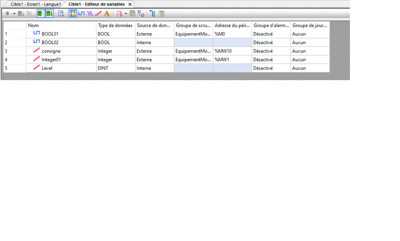

Voici la config de mes variables sous vijeo.

En passant par une table d'animation, la valeur 500 ne s'affiche pas sous somachine basic, ce n'est pas normal non ?
Voici une copie d'écran de mes variables sous vijeo.

Il est en run l'automate?
Tu pourrais bouger le pop-up des E/S quand tu fais ta capture d'écran, ça masque la droite du Rung0.
Sur ton tout premier post on voit que les valeurs sont bien affectées

Procédez par étapes pour comprendre ce qui ne marche pas.
Affichez d'abord un mot non utilisé dans le programme actuel.
Vous pourrez modifier la valeur dans la table d'animation de SoMachine Basic.
Ensuite venez-en à %QW0.100 (qui ne peut pas être lu directement par Vijeo Designer).
Assurez-vous d'affecter les variables dans le bon sens (vous évoquez %QW0.100:=%MW10 alors que votre première copie d'écran montre %MW10:=%QW0.100 ... ce n'est pas la même chose !)

Je n'ai pas l'habitude de la table d'animation. Je peux forcer la valeur dans la table en tapant ce que je veux ?
Oui pour l'affection de %QW0.100 je ne sais pas dans quel ordre il faut l'écrire alors j'ai essayé les deux sans succès. Pour moi il faut écrire %MW10:=%QW0.100. C'est cette logique là ?
Pour répondre à un post plus haut, je suis en connexion modbus 127.0.0.1 qui me permet de simuler vijeo et somachine simultanément.
