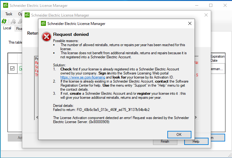

J'ai une interrogation à propos de l'utilisation des licences car je ne suis pas familier des équipements Schneider.
J'ai doit maintenir un ensemble d'équipements industriels programmés sous différentes versions Schneider EcoStruxure et VijeoDesigner.
J'avais donc pensé à la mise en place de machines virtuelles : un pour chaque équipement.
Sous Siemens, il m'était possible de pointer les licences installées sur la machine hôte depuis LicenceManager installé sur la VM (ou bien d'utiliser l'EKB en cas d'ultime recours). Mais j'ai cru comprendre que Schneider ne permettait pas cette manœuvre.
Je voudrais donc savoir quels sont les moyens employés par les automaticiens pour gérer les licences Schneider dans ce genre de cas.
Y a-t-il nécessairement besoin de transférer les licences sur les VM à chaque utilisation ?
Est-il possible de "prolonger" le mode Trial sur la VM (pour EcoStruxure, par ex.) ?
Est-il possible de procéder plusieurs fois à l'enregistrement de VijeoDesigner (avec un même numéro série) ?
Je rappelle que possède un paire de licences de ces logiciels, pour un poste seulement.
Cependant, j'aurais besoin d'une manip. pour avoir accès facilement à différentes versions de mêmes logiciels.
Mon but est de maintenir des équipements, et ainsi d'effectuer du diagnostic pour des dépannages et de la modification dans de rares cas. Il n'est pas question d'effectuer du développement, mais d'intervenir dans des cas d'urgence le plus souvent.

Pour ma part, quand je veux conserver une ancienne version d'un logiciel Schneider, je fais une copie de la machine virtuelle avant de faire la mise à jour vers la nouvelle version.

Alors je me suis fait avoir avec SoMachine sur une VM.
J'avais une licence achetée auprès de Schneider que j'ai mis dans une machine virtuelle (je préfère séparer les softs Siemens et Schneider pour pas qu'ils tournent en même temps en arrière plan) et suite a un crash du PC, on m'en a fourni un autre.
J'ai désarchiver ma sauvegarde de la VM dans l'ancien PC et là, surprise, la licence avait sautée.
C'est surement une mesure anti clonage pour ne pas se faire bananer avec les VM, n'empêche que ça à été une misère sans nom (une semaine) pour la récupérer même si j'avais bon de commande, numéro client, que j'avais tout expliquer sans rien cacher au Mr de la Hotline.
Je ne me suis pas attarder sur les licences flottantes coté Schneider, peut être est ce possible de faire comme Siemens, déclarer un serveur de licence et prendre un jeton lorsqu'on en a besoin, VM ou non.

Pour ma part, j'ai virtualisé le PC sur lequel j'avais SoMachine et Unity (en version EcoStruxure) et Vijeo 6.2 et d'autre soft. J'ai du convertir l'archive pour l'utiliser avec VMWare. Résultat des courses: Les licences ont toutes sautés sauf pour Vijeo.
J'ai le soft d'Exor (Jmobile pour les IHM) qui averti avoir détecté tourner sur une machine virtuelle et désactive même la période d'essai.
Ayant encore des clés de licences sous la main, j'ai créé directement des VM depuis VMWare et ai activé les licences: Schneider prévient qu'un licence activé sur une VM présente un risque et qu'il faut savoir ce que l'on fait.
Si je modifie l'emplacement de stockage des VM, j'ai un message d'avertissement au prochain lancement qui me demande si l'archive a été seulement déplacée ou copiée. Si je choisi déplacée aucun problème. Si je dis copiée, les licences sauteront.

Re: [Licences] Utilisation maintenance (VM)
Merci pour vos réponse. Je prends note de toutes ces informations.
Finalement, j'opte pour la simple restitution/activation en ligne des licences entre hôte et VM.

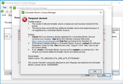

Finalement la solution de bouger les licences de l'hôte à la VM était trop belle.
Seulement un nombre limité de retour/activation licence est permis (<10/an).
Me voici avec la licence bloquée dans la VM.
