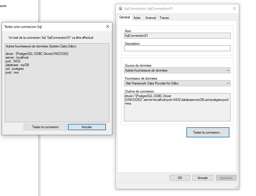

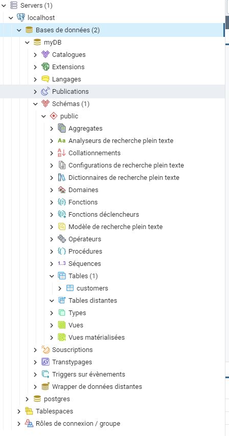

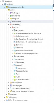

Juste une petite information : J'ai crée ma base de données PostgreSQL avec pgadmin, cela n'est pas dérangeant ? Puis, comment est-ce qu'on démarre le service Windows "sv dbconnect" ?
EDIT:
J'ai réussi à démarrer le service windows !
Maintenant, dans PCVue quand je crée une "SQL Connection", et que je veux tester la connexion, il me marque :
"ERROR [IM002] [Microsoft][Gestionnaire de pilotes ODBC] Source de données introuvable et nom de pilote non spécifié (voir pièce jointe).
Merci !
