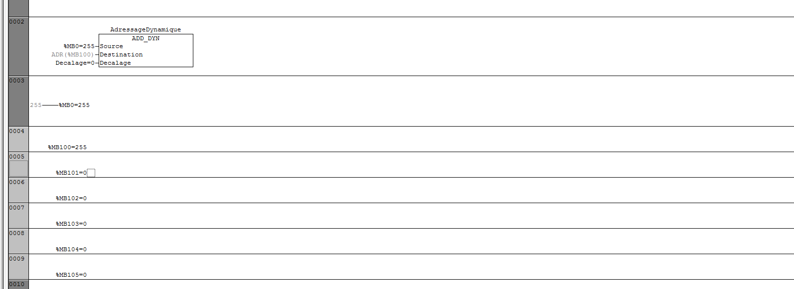

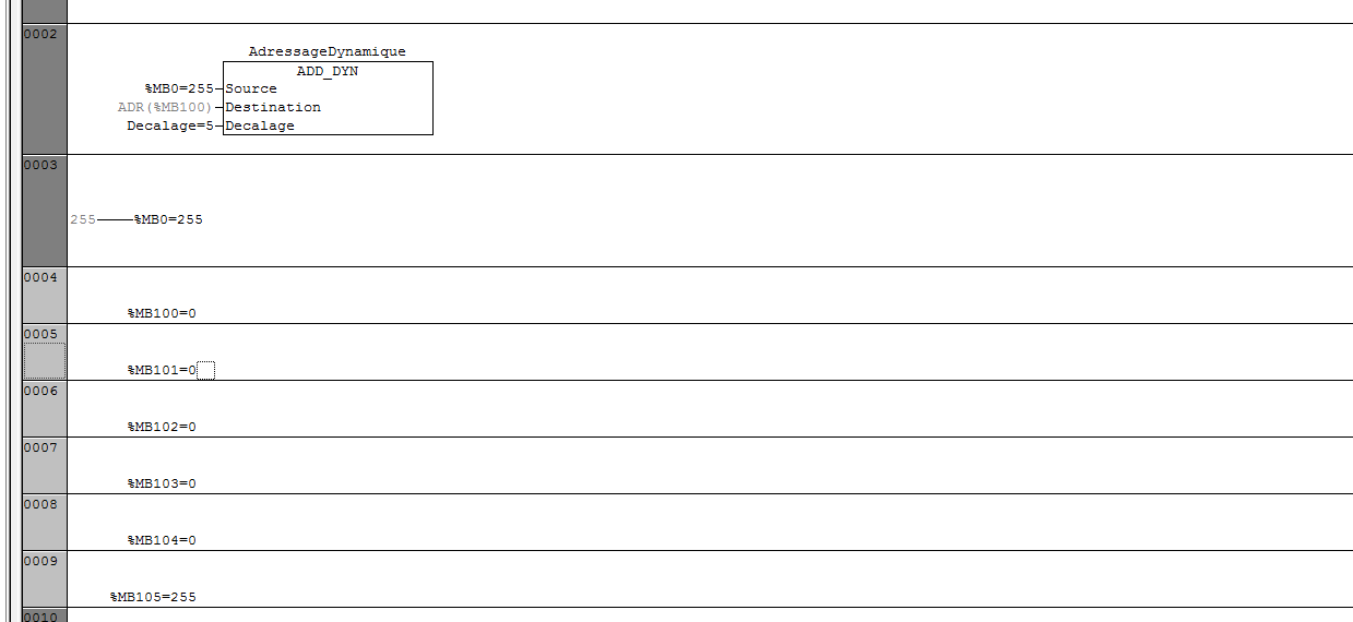

Je suis désolé mais c'est pas clair ton truc. C'est un ARRAY OF BOOL c'est ça ??
Ou est l’intérêt de recopier bit par bit alors que tout est au format mot ?
ça c'est la première méthode mais avec un pointeur peux être que ça peux t'aider :
Code : Tout sélectionner
FUNCTION_BLOCK ADD_DYN
VAR_INPUT
Source: BYTE;
Destination: POINTER TO BYTE;
Decalage: WORD;
END_VAR
VAR_OUTPUT
END_VAR
VAR
i: WORD;
oldDecalage: WORD;
END_VAR
IF decalage <> oldDecalage THEN
FOR i:=1 TO oldDecalage DO
Destination:=Destination+1;
END_FOR;
oldDecalage:=Decalage;
Destination^:=0;
ELSE
FOR i:=1 TO Decalage DO
END_FOR;
Destination^:=Source;
END_IF;
